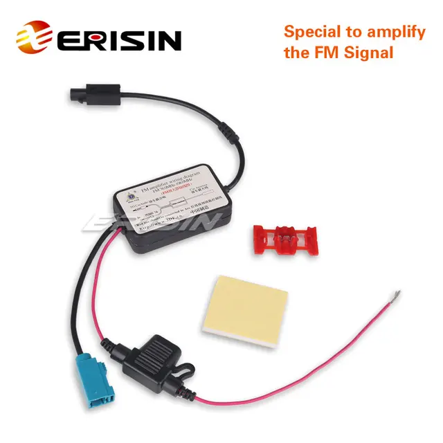

        Mistäs sais yleismallin antennivahvistinat jossa olis noi "Euromallin" liittimet, vois testaa saisko sillä ongelman kuriin...
        M135 F21 2013
        320d X-drive E90 2009
        • Gozilla
          • Sep 2009
          • 268
          • Sipoo
          Ostin tuollaisen, katotaan vaikuttaako mihinkään...

                No niin, antennivahvistin kiinni... ei mitään muutosta.
                Ei kait auta kun alkaa irroittaa 10.25" Androidin näytön liittimestä piuha kerrallaan ja kattoo mikä tuon radion heikennyksen aiheuttaa... Aivan käsittämätön juttu! :think

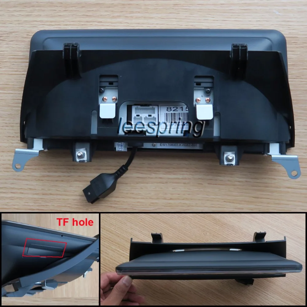

                    Noitakin on ilmeisen monia valmistajia, ainakin liitinlähdöt on erillaisia...
                    Mulla on tälläinen yhdellä liittimellä oleva ja poikkeaa tuosta kuvasta siinä, että mulla ei ole noita erillisiä antenni lähtöjä ollenkaan, vain yksi liitin.
                    Ja tälläisiä on tullu netissä vastaan

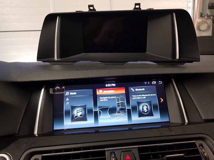

                        #26
                        Täälläkin onnistuu asennus
                        Ei kauaakaan kun vaihdoin F10 pikkunäytön tilalle tuollaisen GPS antennin kera.
