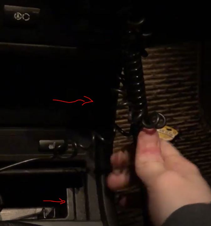

    Elikkäs. Ostin tuollaisen penkiin pultattavan erittäin jämäkän tablettitelineen autoon. Tuo on siis voimalla muokattavissa ja heiluu ajaessa vähän. Korjasin tilanteen aluksi ihan vaan mustalla jeesusteipillä. Ainut ongelma oli että 10 euron teippi oli ihan paskaa ja pikkuhiljaa alkoi leviämään se viritys, mutta useamman kuukauden on siis ollut aivan jämäkästi kiinni missä pitääkin.
    Tässä video: https://drive.google.com/open?id=1-p...nJniLT1Ofzmkjt
    Rupesin miettimään turvallisuutta mm. törmäystilanteessa kun airbag räjäyyttä tuon tabletin mun naamalleni, ei hyvä. Eli tarkoitus olis väännellä tuo tanko sellaiseen muotoon, että saan sijoitettua tuon tabletin jämäkästi mankan päälle/osittain ylle. Mankan funktio tässä vaiheessa on about volumen säätö.
    Eli millä helvetillä saisin kiinnitettyä tuota telinettä autoon. Tuossa penkin ja soittimen välillä ei ole ihan hirveästi tarttuma pintaa ja kun testinä kokeilin ruuvata nahan läpi, niin eihän siitä tullut mitään.
    Jeesusteippitoteutus oli moitteeton ja tuntui että jopa kolarissakin pysyisi paikallaan, kun ei tuo ihan hirveästi tukea tarvi. Heiluminen vaan hankaloittaa käyttöä ja on perseestä ja vaarallista. Todella jäykkä ja kestävän oloinen teline. Pikaliimasin vielä koko vitun tablettitelineen tablettikuoreen ja lukituksen kiinni, joten jos tabletin jostain syystä haluaa ottaa telineestä mukaan, on se aikamoisen työn takana ja ei ihan helposti kyllä siitä lähde, mutta heiluu perkele. Kaikki muovihärmäkkeet on käyty läpi ja ne on mennyt rikki suurin osa ekalla kerralla ekan pakkasen jälkeen. Tuo 50€ tabletti on viettänyt koko elämänsä autossa n. 6kk eikä mitään näy käytössä oikeastaan mitenkään, vaikka yöt oli pakkasessa ja nyt kosteassa.
    Mietin esim. jos vetäisi mankan toisesta kyljestä jonkun pitkän metalliesineen työnnettyä ja saisi vaikka kuristettua sen siihen, mutta tuo olisi hyvä turvata parista paikkaa.
    Oon sen verran kokematon näissä käsien likaamisessa, että en mä oikeasti nyt tiedä mitä työkaluja/kiinnikkeitä tuossa voisi edes käyttää ja varmaan Motonetistä pitäs löytyä.

      Kokeilin ruuvata juurikin nahkaosiin (ts. ei kovaan muoviin), mutta muutamasta kohdasta mistä kokeilin pyöri vain ruuvit tyhjää ja nyt on reikä vaan tilalla, tosin kokeilin tuosta "matkalta" alhaalta ylös useammasta kohtaa, mutta en sinne uskalla mitään sormenpituista ruuviakaan summassa survoa.
      Tuo on kieltämättä vähän hankala kun tulee alhaalta, mutta kestävyyden ja turvallisuuden takia piti valita moinen. Oon mennyt laskuissa sekasin kuinka monta muovitelinettä on mennyt palasiksi pakkasilla tai ilman.

        Jos ei kauheasti ole merkistystä miltä näyttää niin laita läpipultilla vaikka parista paikkaa kiinni, joutuu toki vähän purkailemaan että pultit saa sinne konsolien taakse.
        Vaikka jotain tommosia sopivan kokosina piukkaan kiinni -> https://www.ikh.fi/fi/tarvikkeet/let...etkunpidikkeet
