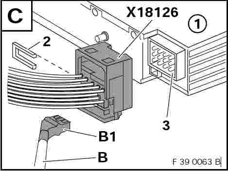

                Radiosta pitää ottaa se musta liitin irti, siinä on sellainen liukuva lukitus eli pitää painaa (tai kammeta meisselillä liittimen rungon ja liukuvan osan raosta) liittimen ulko-osaa muistaakseni auton keulaa kohti jolloin liitin nousee irti radion liittimestä. Tuon liittimen kyljessä näkyy sitten se sininen lukitussokka joka lähtee irti vain yhteen suuntaan. Kun se on irti laitetaan CD:n liitin paikalleen ja lukitaan sokalla ja sitten koko liitin taas kiinni radioon. Liitteenä kuva, sininen sokka on tuo osa 2.

                    Sinulla taitaa radio kuitenkin olla vanhempaa mallia sillä uudemmassa radiossa nuo navi- ja CD-liittimet ovat erilaisia (kokonaan muovia) eikä sokkaa enää ole. Uudemmissa navi- ja CD-liittimissä on itse liittimessä lukitus ja liitin lähtee irti puristamalla lukitusvipua ja vetämällä liitin pois. Radion pääliitintä ei tarvitse irrottaa. Uusia radio navijärjestelmiin tuli 9/01.
