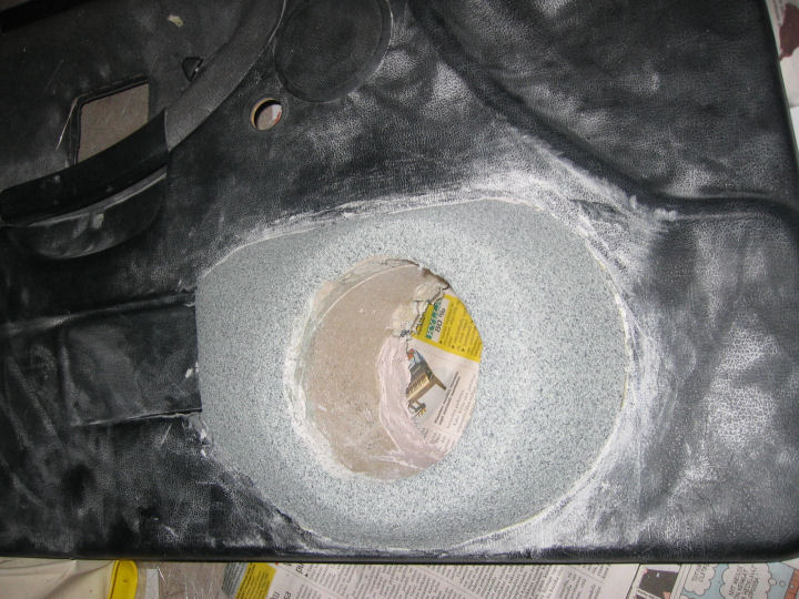

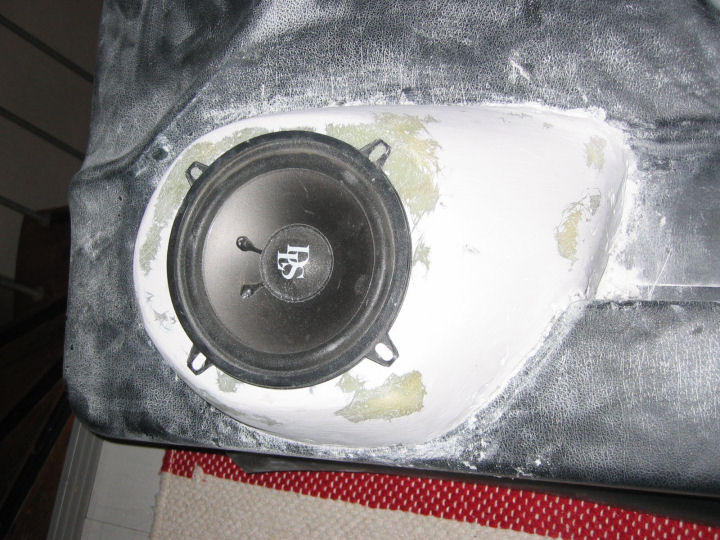

      joo, tuota lasikuitua vois kyllä heitellä tuohon ovipahviin, ku sitä jäi soutuveneen tekoon tarvittava määrä ylimäärästä, ja mietin että mihin tuon laittas, ni tuossapa mainio paikka sille :P
      Saapihan sitä tulla ihmettelemäänkin varsinkin kuha nyt valmiiksi saa, tuossa liitteenä jo pari kuvaa tuosta toisesta kotelosta.
      Vielä pitäs päällystää tuo kivisuihkevärillä, ni ei tarvii nii saatanan tarkkaan hioa ku perus maalin kanssa joutus tekemään. Ja voi olla ihan cool tuoki väri, jos ei onnistu ni vedän keinonahkan siihen päälle

                Miten oot kiinnittäny kotelot ovipahviin, vai onko edes vielä kiinni? Ihan fiksulta näyttää nuo kotelot

                  Niisson uretaani pohjalla, pahviputki muottina, sitte vaa kuitu päällä. Tuossa mietin että mitehä pysyy noilla eväillä kiinni, mutta aika jämäkältähä tuo on vaikuttanu kyllä. Jos ei ala pysymään, ni sikafleksiä väliin ni johan pysyy.. mutta nyt siis uretaanilla kiinni vain..

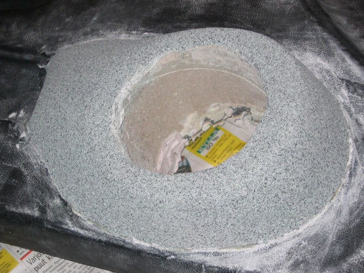

                          Toki sen lasikuidun ois voinu muotin päälle tehä niin että ois laittanu väliin folioo, ni ois saanu sen kuidun erillee, sitte ottanu sen uretaanin pois, mutta ite jätin uretaanin pohjalle tukevoittamaan koteloa. Eipä siinä kovin paljon hioessa ylimäärästä vahinkoa tule, pöly on pois pyyhittävissä ja jälkiä ei pahvin pintaan tule juurikaan, tietty ihan tuohon kotelon laitaan vähän, mutta ei niitä huomaa jos ei tiedä että ne siinä on.
                          Paraikaa on maali kuivamassa, semmonen karkeapintainen, mikäs "graniitinnäköinen" pinta siitä nyt tuli, iha cool väri näyttäs olevan. Ainut vaa että tilasin mustana, mutta perkeleet lähetti harmaan! :( Mutta en jaksanu takas lähettää, ni maalasin tuolla, ku ei mikään räikeä ole. "Piristääpähän" (nii paljon ku harmaa voi piristää) vähän tuota ovea ku ei ole koko musta. Jos nyt pahasti pistää silmään, ni taiteilen mustan keinonahkan siihen.

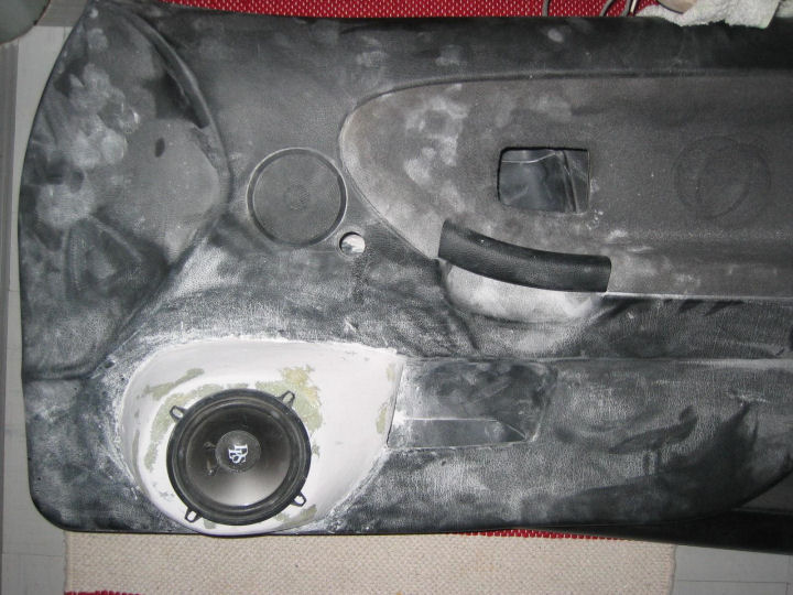

                            Tuossapa kuvia tuosta ovesta ensimmäisen maalauksen jälkeen. Menee vielä toisen kerran maalaukseen kunhan joutaa taas paneutumaan asiaan, tänään baarikierrokselle ja viikonloppuna en ole maisemissa, ni viivästyy taas tuokin. Toki ovi pestään tuosta pölystä ja muusta ylimääräisestä paskasta kuha sinne asti keretään.
                            Ja jottei ihan off-topiciksi menisi, niin nyt on kuskin ovi jo bitumimatolla ja äänenvaimennusmatolla suunnilleen valmiiksi vaimenneltu. Joku siinä kiinni pistäessä rämähtää, toivottavasti se on oven avauskahva joka ovipahvinpuuttesta johtuen on vähän rempallaan. Toivon että näin olisi. Jos jollakin on muita resonoivia paikkoja jo ennalta tiedossa, ni olen kiitollinen jos joku viitsisi kertoa, ni ei iha joka juttua tarviis ettimällä ettiä
