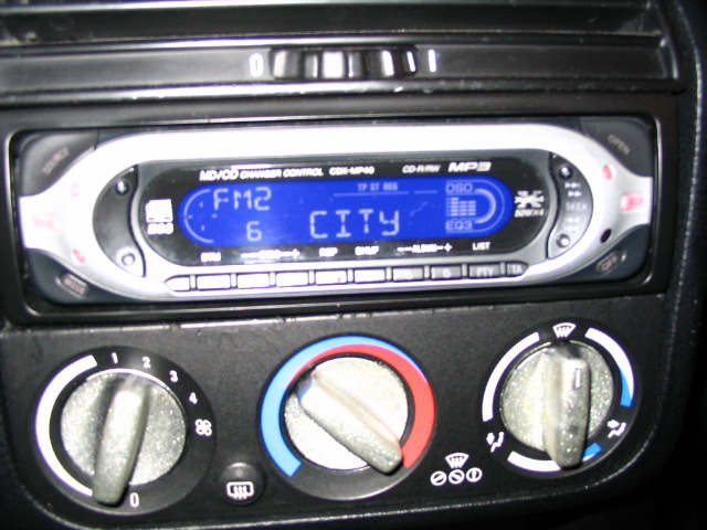

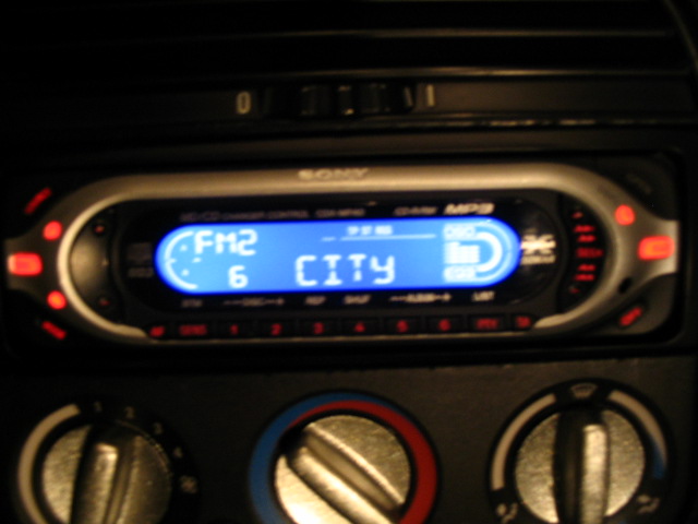

    Nonii, nyt on tosissaan alkanu syömään miestä e36 sedanin(vm91)
    äänentoisto. Heti ensimmäisenä pitää ilmoittaa että hifihommista tietoa on todella niukasti, ja kysyttävää paljon. Jonkun verran on tullut tutkittua vaihtoehtoja viimepäivinä ja jonkunäkönen erillissarja on pyörinyt mielessä, mut valinnanvaraa tuntuu olevan eli millainen olisi hyvä? Saako alle satasella edes välttävää sarjaa? Ja onko 2 vai 3-tie setti parempi jos eteen asennan, takana olevat kuunnelkoot omia biisejään Mutta mitenkä on, riittääkö pelkkä erkkasatsi äänenlaadun parantumiseen? Soittimena on joku Sonyn Xplod kampe, tehot 4x50W mutta siihen jääkin melkeenpä tiedot siitä
    Pystyykö välttymään vahvistimen hankinnalta eli riittääkö noi tehot ylläpitämään mitään sarjaa, vai soiko aliteholla? Kysymyksiä riittäis mutta jos nyt sais näihin liittyen osviittaa niin kiitos ja kumarrus Ohessa pari kuvaa soittimesta, jos joku sattuu tunnistamaan niin olis hyvä saada speksejä siitäkin.

    Itellä oli samanlainen soitin ennen.. siitä löytyy pari vahvistin linja lähtöä ja cd/md boksin ohjaus... ihan perus hyvä mp3 soitin.... e36 taitaa olla vakio paikoilla edessä tilaa 5,25" erillissarjalle.. et sellanen varmaan kannattaa ettiä... ja kyllähän se ilman vahvistintakin soi... mut aina paremmin edes jonkun pienen auto vahvarin kanssa... kun ei noista mankoista nyt todellista rms tehoa tule varmaan 15w kanavaa kohden...
