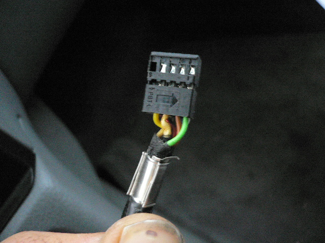

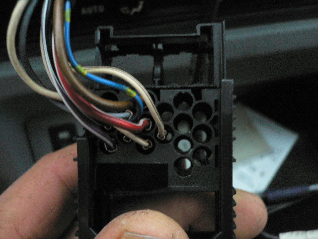

        Niin siis tuossa ISO liittimessä on kyllä kovasti paljon piuhoja sisältäen kaijutin johdot yms. Ongelma on siinä että auton liittimessä ne kaijutin johdon kohdat on tyhjää täynnä.
        Vakio soittimeen tuli siis alkujaan juuri tuo kyseinen liitin ja yksi metalli kuorinen suunnilleen 10x8mm liitin sisältäen ilmeisesti aintennin ja mahdolliset vahvarin kautta kajareille menevät piuhat. CD vaihtajaa ei kuitenkaan ole eikä ole ollutkaan.

              Tuossa auton liittimessä joka siis tulee siihen ISO adapteriin, on pinnit
              4.5.7.9.13.15.16 ja 17 nastat käytössä. Kuitenkin orkkis mankassa on kaikki nastat myös radion takana + lisänä se paikka tolle pikku liittimelle.
              Ongelmana olevassa pikku liittimessä on 10 napaa joista 8 on käytössä.
              Värejä: punainen, lisäeristetty keltainen/oranssi 2kpl, sininen, valkoinen , keltainen ,ruskea ja vihreä.

                    Vuosimallihan oli 94. Ja mitä tohon soittimeen tulee, niin sehän ei tässä ollutkaan se ongelma, vaan tuo auton "vajaa" liitin + yksi ylimääräinen liitin jossa ainakin antenni johto/johdot +6 muuta, koska mankassa ei muuta paikkaa antenni sisään menolle ole.

                        Kyllä ne kaikki piuhat on noissa liite kuvissa näkyvillä.

                              No niih nyt selvis.
                              Eli siis siinä paksissa olevassa vahvistimessa on myös radio viritin. Kuvat ja kytkennät löytyy tuolta-> http://www.bimmer.info/forum/showthr...t=Audio+wiring
                              Radio 17 Pin Connector
                              Pin Function Wire Color
                              1 Left Front + YL/RD
                              2 Right Front + BU/RD
                              3 Left Rear + YL/BK
                              4 Telephone Mute
                              5 Ignition VI/WT
                              6 Right Rear + BU/BK
                              7 Not Used
                              8 Not Used
                              9 Battery RD/WT
                              10 Not Used BK/WT
                              11 Not Used
                              12 Left - YL/GY
                              13 Illumination GY/BK
                              14 Right - BU/GY
                              15 Ground BR
                              16 Power Antenna WT
                              17 Not Used
                              CD 10 Pin Connector
                              Pin Function
                              A Data
                              B Enable
                              C Digital Ground
                              D Right Channel Ground
                              E Left Channel Ground
                              F Clock
                              G Reset
                              H Ground
                              I Right Channel
                              J Left Channel
