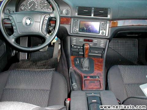

      luulenpa että tuossa boksissa (joka tulee mukana) on jonkinlainen prosessori tuota koko järjestelmää varten, koska niinhän tuo on tarkoitettu toimivan... periaatteessa normaalina radiona /televisiona...vai olenko väärässä?!
      tuossa kuva esimerkki että näitä saa e39:iin -00 --->

        Olet väärässä, tuossa boksissa on vain kasettisoittimen mekaniikka ja nappuloiden/näytön/väylän ohjauselektroniikka. Jotta tuo navin näyttö toimii kuten alkuperäinen, pitää autoon asentaa myös navin tietokone, radio, johtosarja. Eli entiset radio-osat pois ja nuo tilalle. Autoa pitää myös purkaa aika paljon. Lue vaikkapa tämä: http://www.btcf.fi/forum/showthread.php?t=28606
