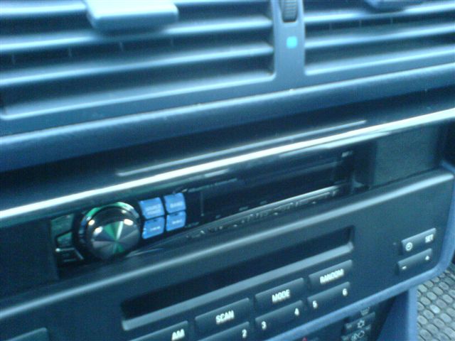

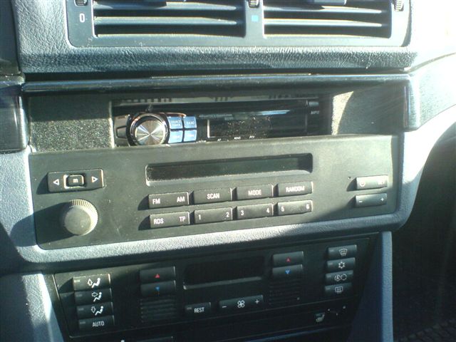

      e39 alpine
      Originally posted by molotow
      moro moro!, pitäs repiä tuosta lintasta business rds kasettisoitin pois kun ois kiva kuunnella mp3 musaa joten oisko kellään kuvaa miltä näyttää ku on alkuperäisvehkeet repästy pois ja asennettu omia virityksiä?
      Siinäpä olisi mun viritys, alpinen soitin adaptereineen, jolla alkuperäiset ratin säätimet käytössä ja paneeli menee kiinni . Peitelevy on nahalla verhoiltu. Äänenlaatu ihan eri luokkaa kuin orkkisphilipsissä. Halusin säilyttää alkuperäisen luukin ja soitin on vakitelineessä, telineen takarautaa on vain hivenen taivutettu taaksepäin ja soitin asennettu normaalia syvemmälle. Pitää vielä työstää tuota nykyistä kelloa, jotta pääsee radion pikavalintoihin käsiksi pikkurillillä. Ahdasta joo, mutta nyt työstetty ja pääsee jo kaikkiin näppäimiin käsiksi sormin..
      ---- Bee äm dapl juu ----

        aika ahtaaltahan tuo näyttääpi
        ipod hässäkkään oon päätynyt ja se tulee heti kun varallisuus sen sallii
