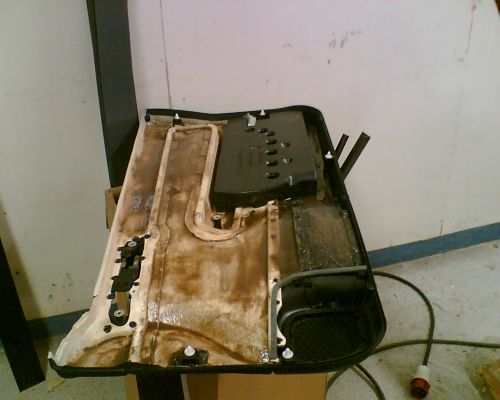

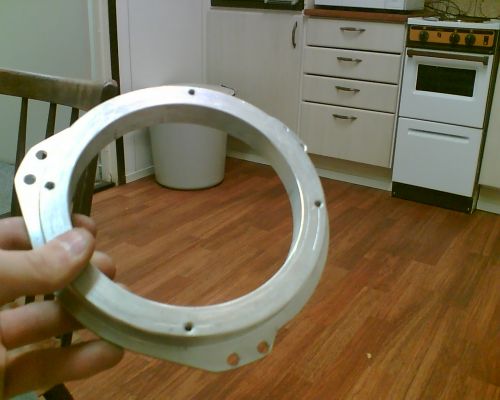

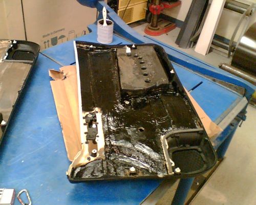

                    nykyinen setti valmistuu vasta talven aikana. edellisistäkin aika heikosti napsittu kuvia kun ei jaksa saapas kameraa aina käyttää . mutta kyllähän tässä pari tietenkin löytyy :P
                    ja siis tuossa on alumiinista sorvattu korotus pala 6,5" kappa perfectille.
                    ja seuraavana on opelin ovi paffi hiakka hartsi seoksen eka kerros ja viimisenä kerrosten päälle alustamassaa...
