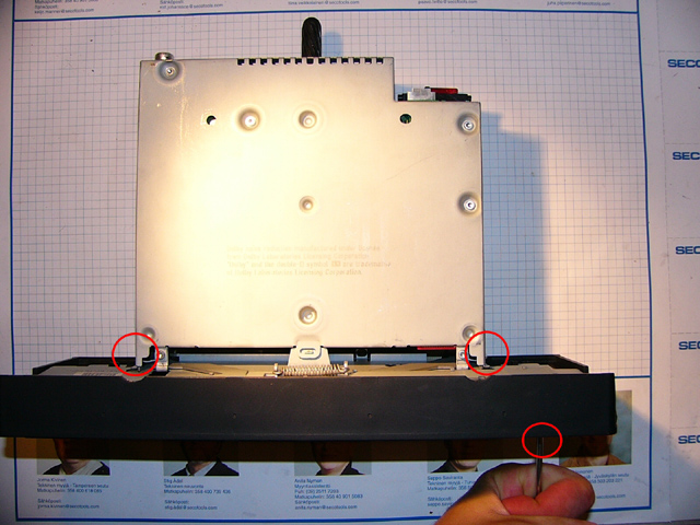

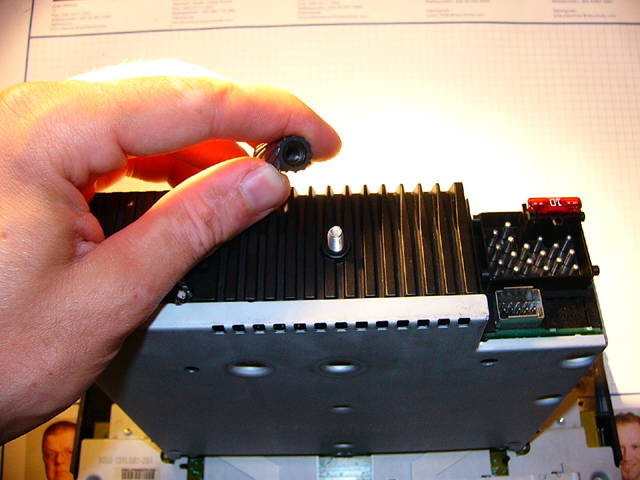

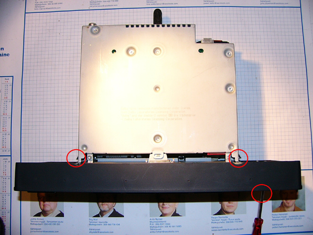

        En tiedä onko ongelmasi vielä ajankohtainen, mutta joka tapauksessa... Alla on pari otosta omasta ylimääräiseksi jääneestä e39:n Business RDS:stä (en tiedä onko takaa aivan samanlainen kuin Reverse RDS). Sivulla olevat lukituskielet ovat siis aivan samanlaiset kuin voisi ajatella olevan monessa marketin mankassakin. Yleensä ne vaan avataan erillisellä "avaimella", mutta bemerissa on hiukan hienompi kääntösysteemi. Siis kielet sisäasentoon vain ruuvarilla ja sormet sisään kasettipesään ja vetoa.
        Sait 15cm pitkän meisselin meneen kokonaan reiästä sisään...?! Mitä ihmettä???
        Tuossa yhdessä kuvassa näkyy takana oleva mötikkä, jonka ruuvasin malliksi irti. Itse en keksi mikä se on, mutta jos sinulla siellä jokin varmistus ruuvi on takana kiinni, niin ei se mikään muu voi olla kuin tuo.
