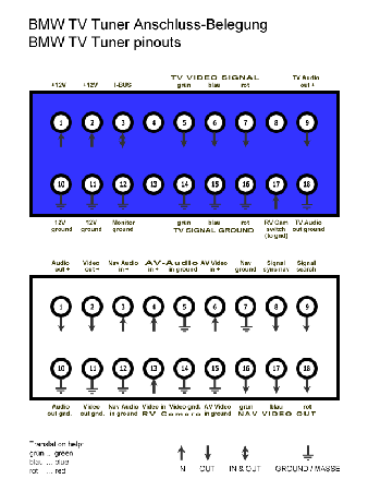

    Missä on tämä AV-line in?
    Yritin olevinaan etsi toimintoa mutta ei osaa...Kiitos.
  • Stone
    • 4074
    Oliskohan tästä apua?
    Toivottavasti saat selvää kun en saanut tuota kuvaa tuohon isompana.. Alemman liittimen kuutos pinni on siis AV in ja tämä siis E39 joten toivottavasti käy myös sun kiesiin

          no nii audio-video kaapeli on asenettu ja nyt pitäis vetää virrat.Mistä kannatis otta + , miinuksen saa korin maadoitus kannasta niitä takakontissa on mutta voiko ? röystä jostain tai kannataisko vetä akkulta.onko kokemuksia kellä?Dvd soittimen lisäys takakontiin siis kysessä.

              auduo-videokaapeli voi tehä itse, ihan normaali rca johto missä 2 liitintä, toisesta päästä liitimed poikki, laakoselta tv-videomodulile 4 johtonpätkä missä metalliliitimet, juotetaan ne kiinii, kutistesukka pääle ja pinnit valkoiseen modulin johton oikeisin paikkoin ja ok.audio siis ainostaan mono.

                  kiitos kaikki toimi,otin puhelimen sulakeen alta +. cd ja radion piuha kun oli liian paksu 30 A, puhelin 10 A ja dvd soitin itse 1,1 A ainostaan.
