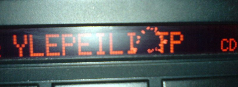

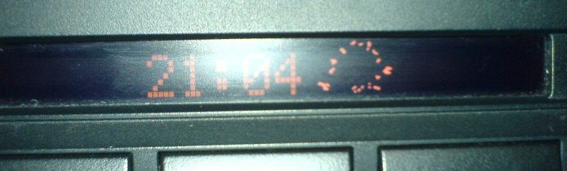

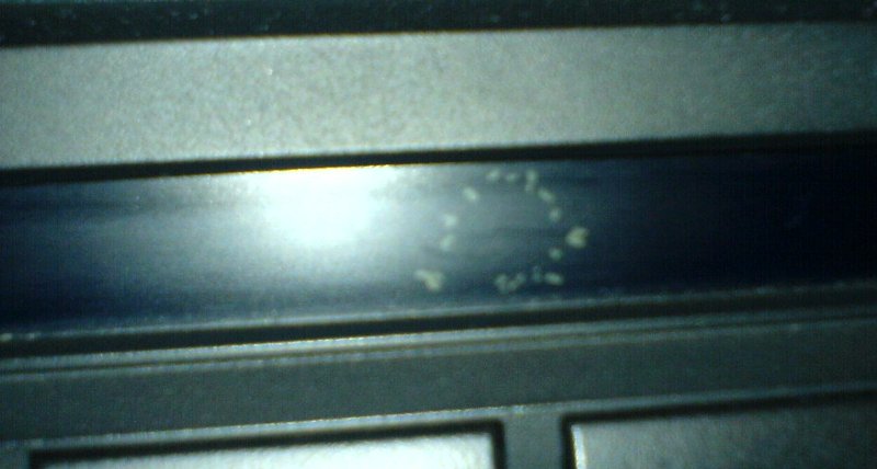

    Vaimokkeen E46 oli huollossa ja nyt on soittimen näyttö kuvien mukaisessa kunnossa
    Asentaja, tiskin kaveri ja huoltopäälikkö ovat sitä mieltä että vaimoke on tuon itse hajoittanut :think tai sitten se on hajonnut sisältäpäin
    Em. kommentteja he perustelevat sillä, että näytössä ei ole naarmuja. Mutta (mielestäni) on aivan 100% selvä, että isku tuon on hajoittanut ja vaimokkeen käsilaukussa ei käsittääkseni ole sellaisia tavaroita, joiden avulla tuo onnistuisi
    Noo, KUN huollon kaverit eivät tuota korvaa, niin on keksittävä jokin ratkaisu tilanteeseen. Nuo business CD:t näyttivät olevan harmittavan kalliita käytettyinä ja harvinaisiakin
    Noo, tuli vaan sellainen mieleen että jos oikein viitsisi näprätä ja ostaisi E46 kasettisoittimen ja siirtäisi siitä näytön tuohon ja vasta tuon tuhotyön jälkeen ostaisi sen uuden cd-soittimen
    Onko mitään mielipiteitä ?
    Varsinkin siitä, että minkänäköisiä näyttöjä noissa kasettisoittimissa on ollut?
    -Pasi-

    Joo ei muuta ku kasettimankasta näyttöä kehiin jos vaan käy. on ainakin helppo kokeilla tuohon soittimeen.

        Näyttäis tosiaan että jotain osumaa on ottanut kun nesteet on karanneet..
        Tuo näytön vaihto voi olla tietysti halvin vaihtoehto olettaen että kasettimankan saa jostain tod. halvalla sillä huonoimmassa tapauksessa sulla on molemmat näytöt kädessä etkä pysty niitä vaihtamaan/saamaan enään toimimaan joten sitten alkaakin olemaan jo kiire ostaa sitä 3:tta mankkaa. Eli kannattaa ensin tutkia todella tarkkaan että miten se näyttö on siellä kiinni ja onko se ylipäätään vaihdettavissa.
