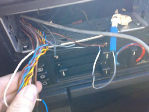

    Kertoisitteko viisaat miten v*****a nuo E34 soundsysteemin kajarinpiuhat pitäisi oikein mennä?
    Ongelma on että apukuskin puolen keskiääni ja diskantti mykkinä.
    Mankan kaiutinliittimiin tulee 6 piuhaa, onko oikea määrä?
    Mulla on tuo piuhojen kaavio, mutta värit ei tunnu täsmäävän..missä vika?

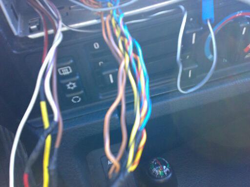

    Samasta paksusta nipusta mistä kajarinpiuhat tulee kojetaulussa tulee myös kolme irrallista ohuempaa piuhaa ks. kuva 19042007b (kaksi harmaata & ruskea).
    Vahvistin on mallia 65 12 1 379 387 ja siellä päässä on kaikki piuhat kiinni, kunnosta ei tietysti voi olla sata varma.
    Kuvassa 19042007 näkyy siis oikean puoleisessa nipussa mankalle tulevat kajarien kaksiväriset johdot (siniset, rusket ja keltaiset).

        Saa toki, E34:ssä tulee myös diskanttien piuhat soittimen taakse ja ne kytketään jalkatilassa olevien elementtien kanssa rinnan, sama tietty takakaiuttimien kanssa jos siellä on myös erillissarja. Helpointa on kurkata elementin taakse minkäväriset piuhat sinne tulee ja kytkee sen mukaan. Tuossa nipussa on liian vähän piuhoja jos niitä on 6, etsi lisää.

          Ok, eli kaikki kolme etuelementtiä rinnan samoin takakajarien kaksi elementtiä (eikös soundsysteemissä ole erilliset basso&diskantti takana?).
          2x3+2x2 = 10 piuhaa pitäisi tulla koska vain plussat kytketään tässä eikö?
          Olen jo kurkannut elementin taakse ja sen värisiä piuhoja ei enää kojetaulun luona näy, voiko väri vaihtua vahvistimen päässä?

            No nyt täytyy sanoa etten ole ihan varma. Eli sulla on edessä kolmitiesarja vai kuinka? Itse olen joskus kytkenyt E34:n kaksitiesarjan kiinni ja siinä tuli kyllä sekä diskantilta ja basso elementiltä molemmat sekä + että - piuha soittimen taakse. Tuli vaan mieleen että jos kytket nuo kaikki kolme elementtiä rinnan niin kuormasta tulee todennäköisesti aika pieni, riippuen toki elementtikohtaisesta impedanssista.

              Niin, autossa siis kiinni alkuperäiset soundsysteemit missä kolmitiesarjat edessä..kai se bmw insinööri on impedanssit ottanut huomioon kun tätä suunnitellut..eikö kukaan tiedä?
              Noihin kahteen ruskeeseen on nyt siis kytkettynä kaikki maat (2+2) ja noihin neljään muuhun menee kaikki plussat(4kpl).
              Pitääkö siis mennäkin noin vahvarille joka sitten jakaa signaalit omiin elementteihinsä?
              Jos näin niin se viittaisi vikaan vahvarissa.
