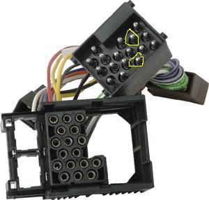

    Tietääkö kukaan mitkä pinnit siinä isossa radioon tulevassa liittimessä on ratin volume ja kappaleen vaihto nappulat?:think

          Bilteman adapterin perusteella kaiutinliittimet alkaisivat 1 eteenpäin järjestyksessä. Numerot taitavat näkyä radion liittimen päässä. Kokeile paristolla (kaiuttimien ollessa kiinni) auton johtosarjasta, niin et riko vahingossa mitään.
          Ratin painikkeilla jokaisella on oma vastusarvonsa jonka perusteella tiedetään mitä on painettu. Tieto kulkee siis kahta johdinta pitkin. Ilmeisesti joudut rakentelemaan sen sovittimen PC:tä varten.

              Tutkin tuota Alpinen sovitinta ja se on liitetty kuvassa ympyröityihin liittimiin.
