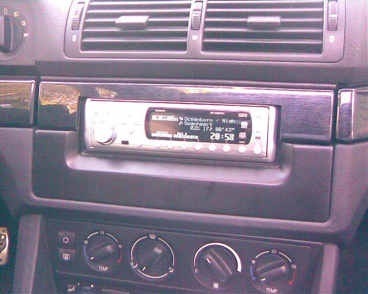

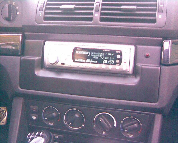

        Kuva: DIN-sovite e39
        nekholm: riippuu sun uudesta soittimesta, mutta yleensä tarvitaan jonkinsortin adapteri. Tai sitten voi ottaa kolvin kauniisti käteen ja kytkeä kaikki piuhat uusiksi eli sivuleikkurilla johdot poikki auton päästä ja kolvaa ne mankan piuhasetin katkottuihin johtoihin kiinni.

        Tässä kännyllä räpsästy kuva ennen ja "jälkeen", eli tarvii vielä hienosäätöä hiekkapaperilla ynnä leikattuun reunaan jonkinsortin listahärpäke. Juu, ja fiksummat huomaa että kelloaika mankkarissa on "ennen"-kuvassa 20:59 ja jälkeen 20:58...
        Käytetty DIN-sovitinta, hajotettu alkup. kääntyvä läppä ja todennäköisesti sikailen sen kiinni. Riittää mulle.
        Tavoitteena on hommata jostain alusatin-listasarja, jolloin auton sisusta sopii mankkariin. Tuli nääs soitin ostettua ennen autoa.
        (Noita sovitteita joku kauppasikin täällä---> search)
        Lisäilen kuvia kun ikuisuusrojekti on loppusuoralla/valmis.

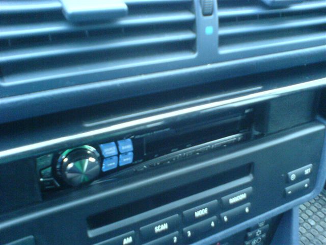

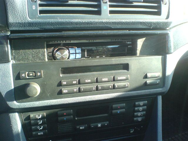

          e39 alpine
          Siinäpä olisi mun viritys, alpinen soitin adaptereineen, jolla alkuperäiset ratin säätimet käytössä ja paneeli menee kiinni . Peitelevy on nahalla verhoiltu. Äänenlaatu ihan eri luokkaa kuin orkkisphilipsissä. Halusin säilyttää alkuperäisen luukin ja soitin on vakitelineessä, telineen takarautaa on vain hivenen taivutettu taaksepäin ja soitin asennettu normaalia syvemmälle. Pitää vielä työstää tuota nykyistä kelloa, jotta pääsee radion pikavalintoihin käsiksi pikkurillillä. Ahdasta joo, mutta nyt työstetty ja pääsee jo kaikkiin näppäimiin käsiksi sormin..
