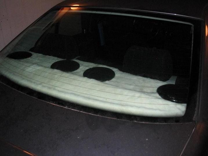

      hmm... pitää tässä heti kysyy että mikä merkitys on sillä, että miten pitkä se refleksi putki on jos niinku laittaa kotelon sinne sisään ja siitä vetää putken läpi hattyhyllylle...
      vai oisko ihan hölmö idea laittaa reiät hattuhyllyyn ja niihin koristeeks "refleksiputket" että edes vähän tulis reikää sinne..
      mut tuohon refleksiputken pituuteetn/kokoon selitystä kun sen tiiän että koolla on merkitystä

        Refleksiputken pituushan määritää sen kotelon viritystaajuuden, esim autosoundin sivuilta kannattaa lukea niitä perusteita. Sillä taas ei juurikaan ole merkitystä, kuinka paljon kotelon sisällä putkea on, putken pituus kotelon sisällä ainoastaan vaikuttaa kotelon tilavuuteen ( eli mitä enemmän putkea kotelon sisällä, sitä pienemmäksi kotelo menee ) Hmm.. tulikohan yhtään ymmärrettävää sanaa =) Yleensä pitempi putki --> viritystaajuus menee alemmas.

          hmm joo tajusin jotain ja oon jo tuolta lueksinutkin.. sitten hhuomasin tuossa että elementille tuossa on annettu putkelle pituus... tais olla jotain 12cm... . Mut sillä eitaida yltää tuonne hattuhyllyn päälle

            Laita suuremman halkaisian putki niin tarvittava pituus kasvaa. Eikä edes tohise putket vaan paranee soundit

              itsellä toteutettu coupessa siten että takakaiuttimet otettu vekeen ja ja molempien tilalla nätisti piilossa on 4" refleksiputket.. tosin miinuksena mainittakoon että nyt ei oo sitte takakaiuttimia.. mut edessä on hyvä erillissarja ja takana ei oo ylim.reikiä siinä plussat!

                eijeijeijei...ei takant kajareit poijes, itel on taka kajarit (vaihetut tosin ) tos takan normipaikoil..ja toho keskelle tein reflekseille 2 kohtaa ja laitoin kajariritilät päälle siihe...omastamielestä iha jees ratkasu

                    tämähän on tosiaan ihan fiksu ratkaisu! mutta milläs oot reijät hattuhyllyyn tehny?

                      kunnon porakone ja reiät vaan
