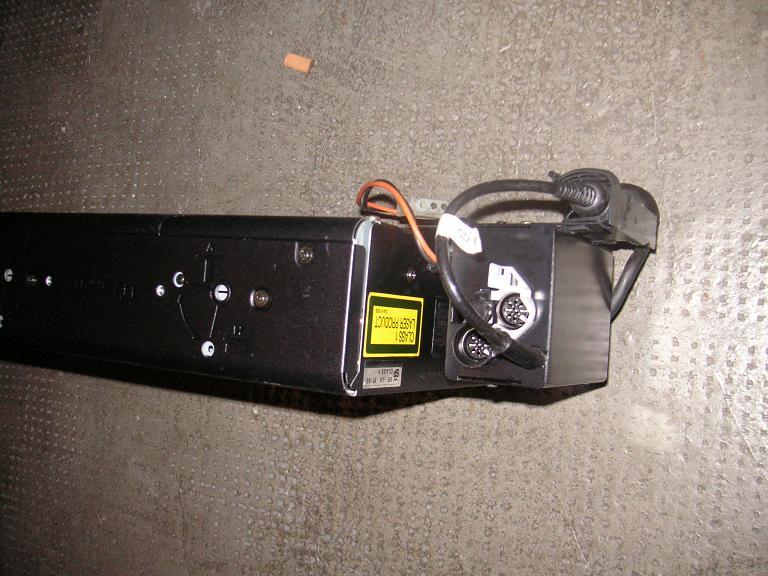

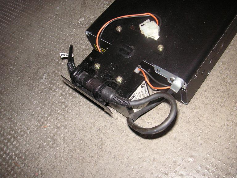

    Tarviit EHKÄ lisäksi lisälaitteen joka ruuvataan siihen vaihtajan kylkeen, eräänlainen "kytkin".
    Oisko sulla kuvaa piuhoista jotka on vaihtajalle tarkoitettu?

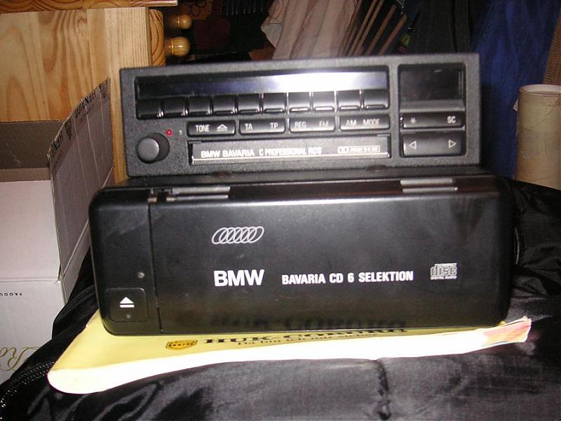

    Tässä yks vakiovaihtaja, juurikin tuo bavaria 6cd-selektion.

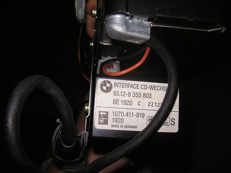

          Nyt melkein tarvis kuvia niistä liittimistä, mulla ei oo beckerin omista malleista paljoakaan tietoa.. mersuissa on ollut paljon noita mexico -malleja.
          Hyvällä säkällä toi bmw:n vaihtaja saattais toimia, mutta tosiaankin interface näyttäis olevan tarpeen. Ebayssä niitä on ollut 70e hintaan
          Printterin kaapelin näköiset piuhat vois liittyä jotenkin autopuhelimeen..

                    Bavaria 6 cd selektion vaihtajan takana lähtevässä johdossa on oranssi ja musta piuha. Oranssi piuha menee 3 ampeerin sulakkeen läpi nähdäkseni. Onko kyseessä vaihtajan virtapiuhat? Mulla ei ole noissa piuhoissa kiinni tollasta erillistä valkoista liitintä kuin superbin kuvissa. Piuhojen päässä on vain metallipalat. Mihin noi kaks piuhaa pitäis kiinnittää??? Kyseiset johdot näkyvät hyvin Superbin kuvista.
