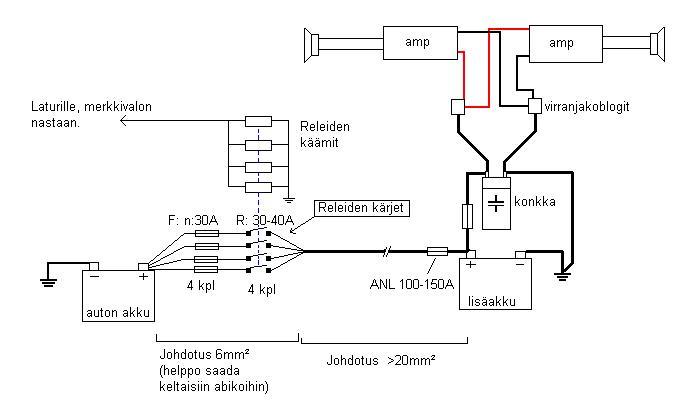

                    Meikä kanssa funteeras tota rele hommaa, on nytten pää-akulta konttiin 100A katkaisia mitä olen käyttänyt aina kun olen "muunnellut" kontissa asennuksia (about kerran kahdessa viikossa siis ) hyvin se on kestänyt vaikka on ladannut konkatkin samalla, ajattelin että siihen väliin voisi laittaa vielä releen, jolla saisin lisä-akun ns. "hupi-akuksi" vois sitten vinguttaa vehkeitään ihan rauhassa parkkiksella kuten " BMW Dreamer " totesi.
                    kytken releen vain niin että kärjet vetää (liittää akun kiinni) kun auto on käynnissä, sitten laitan vielä napin kabiinin puolelle mistä saan estettyä kytkennän, koska jos kierrän avaimesta start asentoon, niin akku kytkeytyy samalla mukaan ja jos se on tyhjä niin saataa toisen akun startin pyöittäminen vaikeutua, koska se alkaa tasaamaan virtaa toisen akun kanssa.
                    Napilla saisi sen estettyä, normaalistihan nappiin ei tarvitse koskea, ongelmaahan ei sillon ole jos akku ei ole tyhjä, mutta tuo on hyvä "varotoimenpide". olishan se nyt noloa jos "parkkihallipopituksen" loppuhuipentumana olisi romun työntö.
                    BTW. toi on pirun hyvä huomio, että johdon molempiin päihin sulakkeet! edessä on molempien plus-kaapelien päässä sulakkeet. ( 10mm2 kaapelilla 40A ja 16mm2 kaapelilla 60A sulake.) takana akkujen ja vahvistimien plus-johdot menevät kaikki jakorasiaan, josta lähtee 16mm2 kaapeli lisä-akulle (jakorasiasta lähtee myös 6mm2 kaapeli konkille ja 2kpl 16mm2 kaapeleita vahvareille. luulisi ton yhden 16mm2 kaapelin riittävän jakorasiasta akulle, kun ei sillä ole pituuttakaan kun n.1.5m

                        Mun mielestä halvimmaksi tulee, kun ostaa riittävän monta normaalia auton releitä, vastaavia kuin lisävalojen asennuksessa. Ne kestää 30-40A virtaa, niitä jos 5 laittaa, niin luulis virrankeston riittävän...
                        Ja ite vetäisin releen käämille virran laturilta, merkkivalon nastasta. Tällöin Startattessa akut olisi vielä erillään, vasta kun laturi alkaa lataa, se yhdistäisi akut. Toki tässä ei pääse käyttämään talvella kahden akun tuomaa käynnistysapua hyväksi, paitsi lisäkytkimellä...
                        Tossa nyt "yksinkertainen" piirros, kuinka mä asian toteuttaisin... Releiden käämien vuorovaikutus kärkiin yhdistetty hienosti yhteen katkoviivaan (sininen)... Releiden ja sulakkeiden ja johtojen kokoja voi tietysti oman maun mukaan passailla itelle sopivaksi...
                        Ei oo vaa omassa autossa nyt tarvetta sille lisäakulle, Pakussa olis...
                        edit: niin, ja jos joltain meni ohi nuo 4 sulaketta jokaiselle releelle omansa tuossa alussa, niin tällä haetaan sitä, että jokaisen releen kärki saa vaan kestämänsä virran verran virtaa, jos menee yli, niin sulake palaa. (Onkos tämä nyt virranjakokytkentä sitten )
                        edit2: Prkl, kuvasta puuttu sulake akulta konkalle...(saa ite päättää koon taas kerran ) Johtuneeko kellonajasta, en tiiä...
