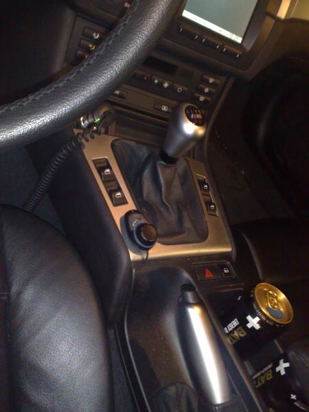

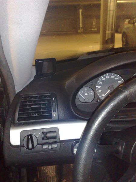

                  kuvia asennuksesta ck-15w
ID:	4814379 Click image for larger version
                  aika huonoja kun kamerakännyllä mutta idea tulee selväksi..pakettihan sisältää näytön+mokkulan jolla toimintoja ohjataan (toinen kuva)+kaiutin (joka on apparin jalkatilassa-->tullaan päivittämään siten, että äänet tulee auton omista kaiuttimista, piuha tilauksessa)+keskusyksikkö joka hanskalokeron takana piilossa.
