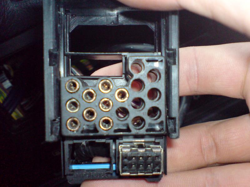

    Elikkä -93 e34 540iA olis kyseessä. Ja autossa on business tason äänet eli 10 kaiutinta/vahvistin kontissa.
    Vanhan soittimen takaa löytyy iso(suuri) liitin(17 pin?) ja pieni musta liitin (10 pin). Tilaamani johto jonka piti muuttaa bmw orkkis johtosarja iso liittimiksi ei saakkaan ääniä kuulumaan.
    Syykin selvisi: pienessä liittimessä menee kaikki tarvittava alkuperäiselle vahvistimelle, mutta kun mistään en löydä minkään näköistä liitintä millä saisi johtoja pätkimättä vanhan vahvarin elämään.
    Parilla muullakin on ollut samoja ongelmia saman asian parissa mutta kun en löydä ratkaisua mistään threadeista. Enkä tosiaankaan aio pätkiä johtoja.
    Eli onko kyseistä liitintä/adapteria olemassa millä business hifipaketin omaavan auton saisi soimaan uudella soittimella ilman johtojen pätkimistä???

    Ihan vaan selvennykseksi se tilaamani johto oli se kaikkien muiden suosittelema yleinen johto joka käy eräisiin jeeppeihin mineihin ja tähänkin, jos ei olisi business pakettia. Eli siinä piuhassa oli liitin kyllä tuolle isolle murikalle mutta kun pientä pitkin menee ne kaikki jotka on tuosta isosta tyhjänä. (kts. kuva)

        Kiitoksia jo etukäteen vaivannäöstä. On kyllä aika mystinen juttu kun itsekin olen nyt noita alan liikkeitä käynyt läpi eikä minkään listoilta löydy kyseistä palikkaa. Sen verran kuulin vinkkiä että veho on kyseisiä beckerin autosoittimia tuonut aikoinaan maahan, pitää soitella vielä sinne ja kysellä hiukan.
        Jos tää ei rupee etenee ens viikon aikana niin pitää ruveta harkittee äänentoiston tekemistä itse uudestaan.

                  Eipä löytynyt ebaystä ainakaan mun taidoilla tollasta adapterii. Toistakymmentä adapteria kyllä löyty mut ei yhtään sellasta missä olis toi pikkunutikka mukana, kaikki oli sellasia kun mulla on jo. Kyllähän toi linkki oli jo tullu luettua mutta eipä siitä paljoo hyötyy oo kun en aio niitä piuhoja katkoo. Myös circuit cityn valikoima on tutkittu eikä sieltä löydy kyseistä palikkaa.

                      BMW:lle soittaessa ei puhelimen päähän saanut ketään ketä olisi asiaa suostunut edes loppuun asti kuuntelemaan, oli erityisen tylyä toimintaa kun selvisi että olen vain joku juppi vaihtelemassa soittimia. Veho sanoi että minkäänlaisia adaptereita ei ole tehty koskaan alkuperäisen valmistajan toimesta, tarvike osista ei tiedä eikä suostu selvittämään. Dietz:in ja teletukun tuotevalikoima on käyty läpi ja lähin mikä löytyi oli e39 vastaavaan business malliin käyvä liitin mutta kun ei käy niin ei käy. EP-viestintä riihimäellä tutki asiaa ja lopputulos oli että piuhat poikki jne. ja mustan pörssin tuttuni soitteli maahantuojia ja valmistajia läpi 2 viikkoa ja tuloksena oli umpikuja.
                      Eli taitaa se nyt olla niin että täytyy nöyrtyä.
                      Ei ilmeisesti ole koskaan tehty kyseistä osaa........

                        Ainakin omassa jossa oli business ja 10 kaiutinta ym, homma hoitui hakemalla Biltemasta adapteri, soitin ulos, adapteri johtosarjaan ja uusi sisään. Kaikki toimi sen jälkeen täysin. Kuullut juttua että juuri tuo Bilteman johto olisi "se oikea". Ainakin minulla toimii kuin kello.

                          Toki tämä topicin aloittaja tarvii adapterin kun liittää jotakin muuta soitinta orkkiksen tilalle, mutta tässä tapauksessa ei adapterit kojelaudasta puuttuvia antenni ja kajaripiuhoja korvaa vaan ne on vedettävä sinne sieltä tavaratilasta.

                            Tok näin on, mutta ilmeisesti tässä ollaan vaan vaihtamassa soitinta säilyttäen alkuperäinen BMW:n vahvistin, jolloin kaiutinjohtoja soittimen taakse ei tarvita. Ja ainakin minulla antennijohdot tulee erillisenä soittimelle, siihen tarvittiin vaan adapteri (Biltemasta sekin).

                              Vihdoin saatiin selvitettyä asia, kun varkaita kävi myymälässä, niin se vei hieman aikaa. Eli ei meidänkään maahantuojilla ole moista johtoa valitettavasti. :/
