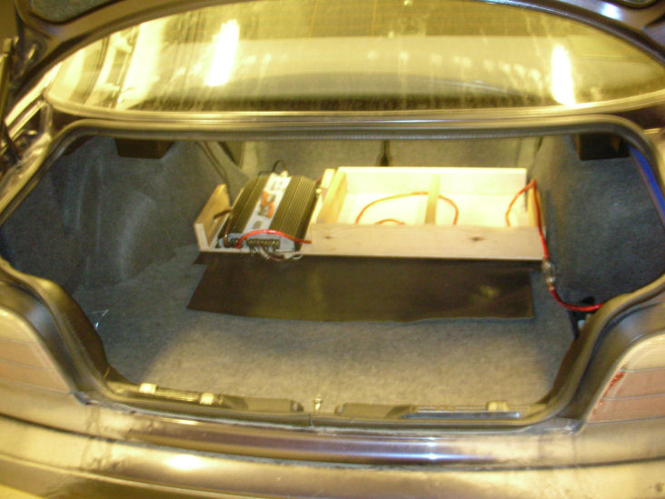

                          Oma versio
                          Tollasen laatikon väsäsin e36 coupen takakonttiin. E30 sedaniin tein aikanaan samanlaisen. Arkiratkasu, joka toimii, muttei oo visuaalisesti kauhean kaunis verrattuna loweringin ratkasuun.
                          Tarkotus oli saada vakiota parempi sointi ja olla turmelematta verhoiluja yms. Pääsin tavotteeseen ja itelle kelpaa.
                          RCA:t vedin keskikonsolin alta (kajaripiuhat sivusta). Vahvarin maadotus auton (kulkusuunnassa) vasemmassa nurkassa ja punanen piuha menee laatikossa. Kajaripiuhat menee laatikon alta. Ei ota häiriötä. Laatikko on niin jämptin kokonen, että se pysyy paikallaan sellasenaan ja varapyörälle pääsee käsiks niin kun ennenkin.
                          Laatikko on kuvassa avonainen ja sille on suojakansi, että voi lastata varomatta vahvistinta.
                          Edessä 5,25":t kick panelissa, ovissa vakiokajarit (saa nähä onko kiinnostusta vaihtaa parempiin) ja vakiotakapönttöihin survoin kans 5,25":t. Mainittakoon, että takapöntöt jouduin laittamaan reikänauhan avulla, jotta sain alkuperäsistä reijistä laitettua kiinni.
                          Koko paskan asentaminen makso noin 30€, kun kerran osat on ollu edellisessä autossa. Pitää tosin hankkia konttiin verhoilun värinen kangas, kun ei auton oma riitä täysin peittämään tota lootaa.
                          (En tiedä, onko täällä sellasia, jotka ei olis purkanu keskikonsolia ja osaa kojelaudasta, mutta sen verran huomasin noiden kasauksen järjestyksestä, että mielellään ekaks keskikonsoli kiinni ja sit vasta noi sivupalikat, kun niissä on sen verran ulokkeita, ettei sopinu kiinni sovinnolla. Mikäli siis on ollu hanskalokeron osat ja ratin alapuolinen pala myös irti. Perustuu omiin havaintoihini, joten korjatkoon joku, jos olen väärässä.)
