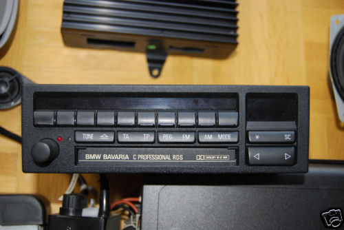

    Jees, eli kuinka tuon kuvassa olevan soittimen saa irti? Siinä kun ei ole mitään reikiä koukuille ja sivuista yritin ohkasilla levyillä. Vai enkö yrittänyt tarpeeksi? Ei ole tarkoitus soitinta hävittää vaan vaihtaa obc:hen polttimot.

    en tosta kuvasta saa niin paljon selvää,että eikö tossa mallissa oo ton etupaneelin sivuissa luukkuja jotka käännetään ja sitten pääsee pienellä kuusiokololla ruuvaan mankan irti?

      Niin juu, en perhana muistanut tuosta kysästä! Mielestäni siinä ei mitään luukkuja ole. Täytyy vielä tarkemmin tutkia tuota!

        onko sulla sitten tollanen irtoraadiokin vai onko toi kuva vaan jostain muualta,meinasin vaan että siitähän sen kiinnityksen selvittelis

          Ei ole toista radiota, tuo kuva on netistä löydetty, mutta samanlainen on autossa kiinni.

            Tuo taustamuovi/paneeli lähtee irti nätisti esim pikkumeisselillä kampeamalla irti, napit jäävät soittimeen kiinni. Sen alta löytyy reunoilta kaksi kuusiokoloruuvia, joita ruuvaamalla haitat kääntyy ja mankan saa irti.

              Joo, näinhän se sitten lähtikin. En aluksi tajunnut koittaa pelkkää muovia, kun jossain tosiaan nähnyt kuvia että jotkut nappulat lähtee irti tai joidenkin luukkujen alta löytyy ruuvit! Kiitoksia!
