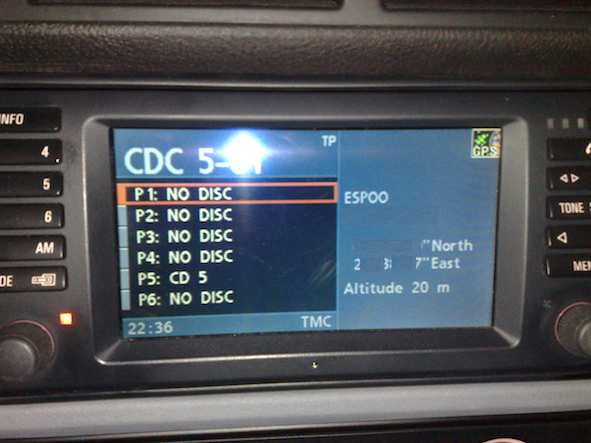

                argh, eihän homma mene nyt yhtään niinkun elokuvissa.
                Sain vekottimen asennettua (asennusohjeet olivat suolesta, sai googlettaa itse ohjeet), siinä oikeastaan positiiviset juutut onkin.
                Laite nyt toimii sitten näin:
                • Laite näkyy cd-vaihtajana aina silloin tällöin navin kautta kun auton käynnistää. (ehkä joka 2.-3. käynnistyskerta)
                • Jos laite löytyy niin se näyttää seuraavaa: 5 cd:tä näyttää no disc ja viides cd olisi ok (liitteenä kuva)
                • Vitoslevyä ei kuitenkaan pysty soittamaan
                • Jos laite löytyy edellisellä tavalla, niin menee 2-3 min ja laite katoaa järjestelmästä
                Jotain muita huomioita:
                • Laiteelle tulee sähköt, koska muistikorteissa syttyy ledit
                • Laitteen bluetooth toimii ja esim mun puhelin löysi laitteen ja osasi jopa laittaa soittamansa musan toistumaan xcarlinkin kautta (ei toistu tosin autossa kun rikki xcarlinkin ja auton välinen tiedonsiirto)
                Tulee mieleen että pitäisköhän mun e39 (vm 03) ohjelmoida retrofit cdchanger asennus, jotta laitteella olisi ylipäätään mahdollisuudet toimia?
                (mun autossa on vaan pro navi, ei cd changeria, johdotus sille kuitenkin löytyy).
                Kukahan tollasen osaisi tehdä pk-seudulla, laakkosta en käytä tässä kokeessa. Siis ensin soittimen retrofit asennus, sitten kokeilu; toimiiko soitin ja jos ei, niin asennuksen poisto.

                  Silloin kun se näyttää vitos levyä, kaiken muun pitäs olla ok, paitti että kansiot muistitikulle on laitettu/nimetty väärin.. :think
                  Sen takia se ei soita niitä. Kansiot pitää olla tikulla nimettynä oikein. Siinä mukana tulleessa ohjeessa se on sanottu, olisko ollu cd1, cd2, etc..
                  • Jubelius
                    • Aug 2009
                    • 27
                    -Kansiot on nimetty: CD01, CD02, CD03, CD04, CD05,CD06
                    - muistitikku on formatoitu FAT32-tiedostojärjestelmälle
                    - usb muistitikkuja on koetettu 1gt, 4gt
                    - 4gt sd muistia on koetettu
                    - molempien eri kombinaatioita on koetettu
                    kyllä vika vaikuttaisi olevan xcarlinkin ja bmwn välissä.
