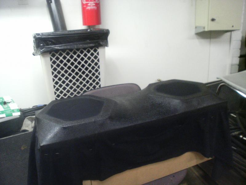

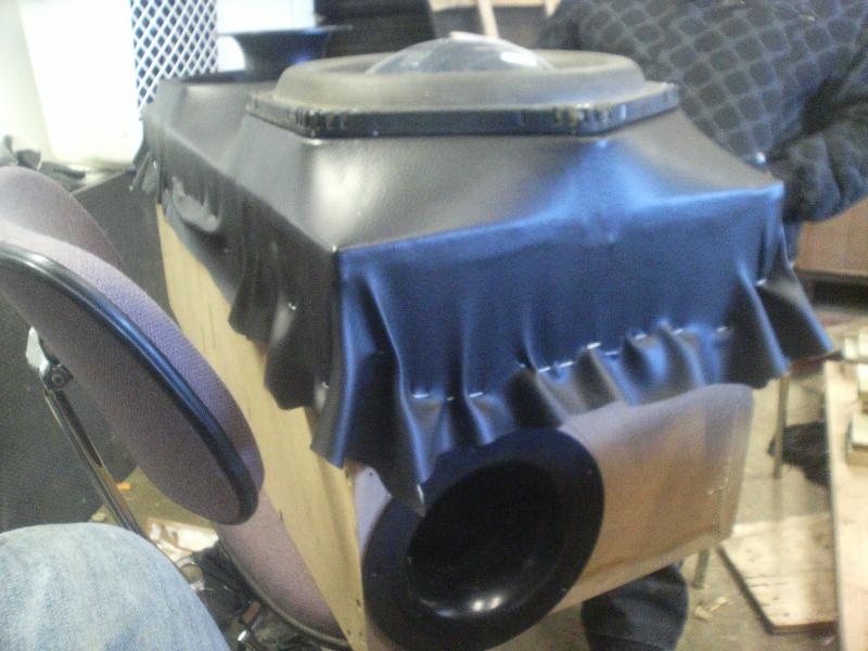

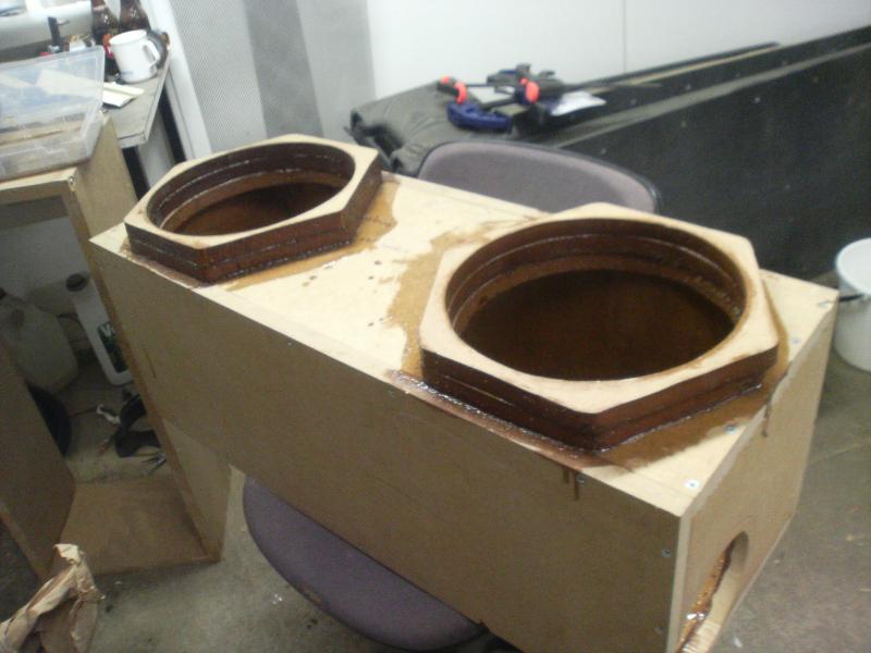

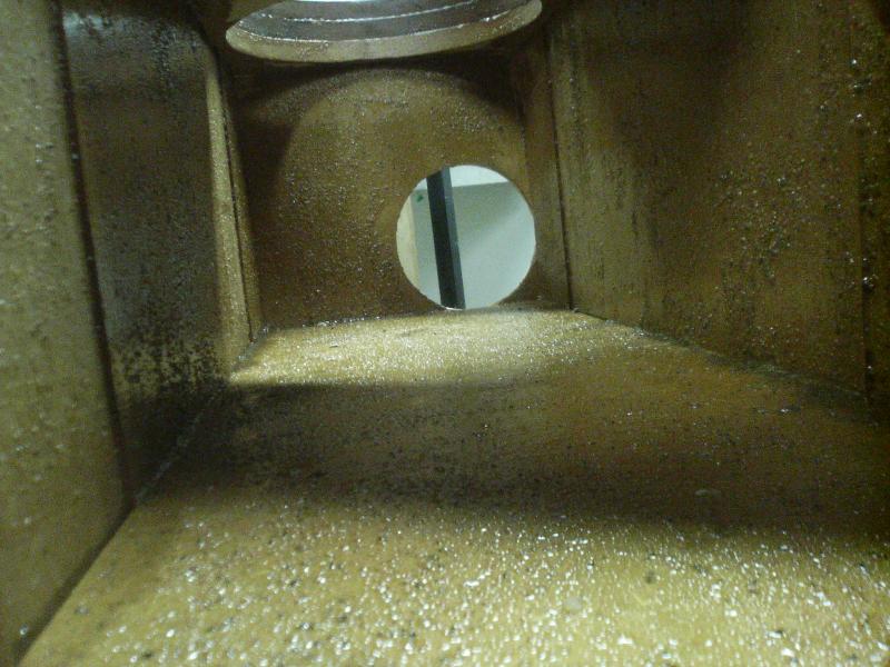

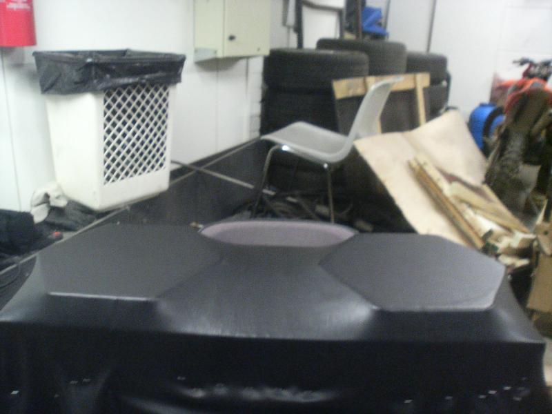

    Tsau, eli kuten otsikko kertoo, kontti rojektia menosa.
    Laitteisto on: Cerwin vega stroker pro12" kertaa kaks, Gzpa 1.4000D (joka vaihtuu joko isompaan tai toinen samanlainen),
    Virta puolena kaks bosch:n 95Amppppeeerin hyytelö akkua ja Gz 12f konkka.
    Kotelo on elementit paikallaan n.72l ja viritystaajuus nykyisillä putkimitoilla n.38.5Hz.
    Kuvia tulee lisää heti ku saan auton tatech:lta takaisin, ja pääsee pilaamaan konttia lisää
