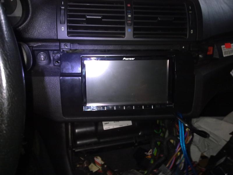

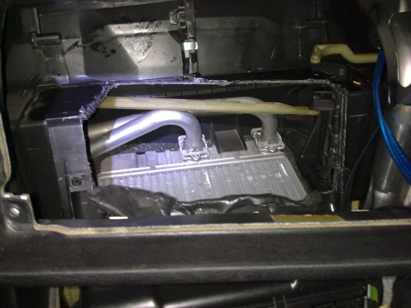

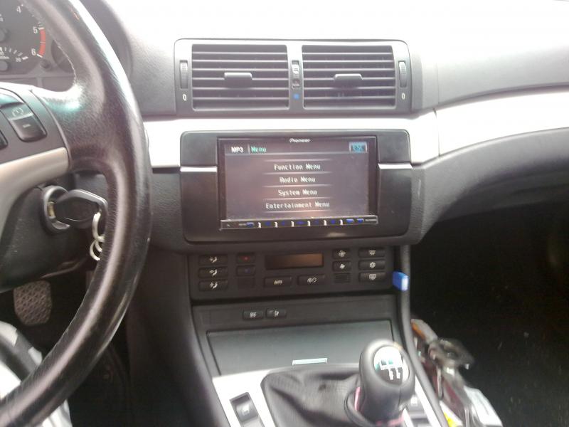

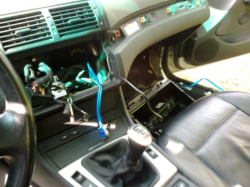

    tässä pari kuvaa. janus desing kamaa käyttäen meni noin 4h asennukseen.Click image for larger version

        Mikäs Pioneerin malli tuo tarkalleen on?
        Tarttiko jonkunlaista adapteria että kävi johdot paikoilleen ja toimiiko ratin napit myöskin?
        Ootko muuten ollut tyytyväinen tuohon?
        Puntaroin tässä ostaako OEM 16:9n vai ostaisko Pioneerin/Alpinen tms 2DINin.. :think
          Pioneer AVH-P4100DVD on laite. jep toimii volumen säätö ja kappalehaku ratista, autostudiolta saa adapterit kohtuu hintaan. olikohan yhteensä iso-liitin ja rattiadapteri 85e täytyy vaan tietää onko omassa autossa pyöreillä vai littanoilla liittimillä. (vuosimallin mukaan ei kannata ostaa ittellä -03 ja edelleen vanhan mallin liitin)
          Muuten ihan simppeli homma, ainut se lämppärin kennokotelon ja vivuston muokkaus, mut sekin menee helposti jos vähänkään pysyy rautasaha ja dremel tai vastaava kädessä...
