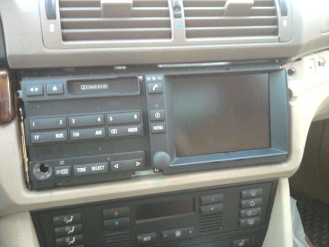

    elikkäs hankin tuollaisen mp3 mankan jossa iso liitin, mutta probleema on nyt että kun orkkis mankan johtoja on 2 nii tarviiko niihin jonkun adpterin vai miten on ja sit mistä saa vedettyä antenni johdon?:think tarviiko antennille jonkun adapterin kanssa?

    onko kyse orkkis mp3:sta? kuvassa on pelkkä näyttö...

      sonyn mp3 mankka pitäs asentaa ja laitoin vain kuvan orkkis radiosta ja noista liittimistä.

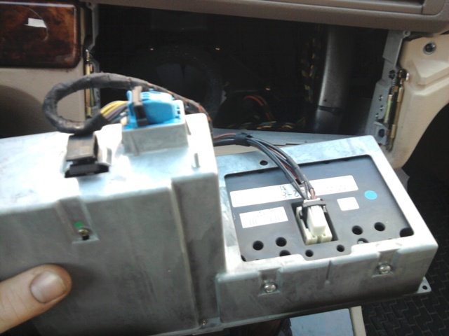

        Jos sulla on toi navi hässäkkä ja olet laittamassa jotain perus aftermarket 1-din soitinta. Niin saat vetää suurinpiirtein kaikki piuhat uudet sinne uudelle mankalle.
        Ton navin takana ei ole mitään olennaisia piuhoja mitä Sonysi tarvitsee. Kaikki äly on takahudlarissa. Noilla mitä tulee alkuperäisen etupaneelin taakse et tee mitään uuden soittimesi kanssa.
        Näin minulle selvisi entisen E46 kanssa jossa oli kasetti/navi yhdistelmä.
        Vaihdoin autoa.
          Ton navin takana ei ole mitään olennaisia piuhoja. Kaikki äly on takahudlarissa.
          Vaihdoin autoa.
          juu perus 1din soitin ei kai siinä auto mitää ku vetää piuhat uudelleen :think saattaa tarvita asennus kaljaa.

            Juu. Kaikki piuhat siis. Virta/maa, antenni, kaiutin.. kaikki. Onnea.
              Jos joku todistaa että olen pahasti väärässä niin se on vain positiivista.
              Edit: Tässä yksi syy kun autoja jatkossa etsin niin että katson sellaisen missä ei ole noita navi härdellejä, ainakaan kasetti soittimella.
              eiks kaiutin pihat mene hifi-vahvistimelle ja sit siitä orkkis mankalle? no koitan täs jotain keksiä nii ilmottelen sit ku on valmista

                Noissa navi systeemeissä kaikki mitä yleensä on keskikonsolissa olevan soittimen takana on navi tapauksessa siellä auton takaosassa missä kaikki radio moduulit sun muut. Eli sinne soittimen taakse tulee vaan piuhat periaatteessa näytölle. Siellä ei kajareiden piuhoja ole. Ne tulee kaikki takaa kaiuttimille.. Joku voi tarkemmin selittää jos jaksaa. Mutta käytännössä joudut vetämään uudet johdot niin mankan virtoja kuin myös kaiuttimia varten. Sekä antenni ja myös samalla RCA piuhat jos mielii jotain muutakin kytkeä.
                Jos se ois ollu perus soitin eikä navi niin asia ois eri.
                  kiitos tiedosta eiku vkl asentaa

                    Samalla sitten hävität siitä ajotietokoneen käytännössä?
                      Noinhan se menee..
                        periaatteessa joo mut ei se oo tähän kää asti tominu se näyttö ku ei oo jaksanu softaa ajaa.
