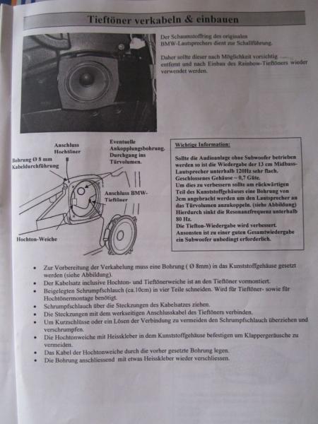

    Onko joku asentanut tuon e39:iin suoraan sopivan erillissarjan? Tuli tilattua tuo ja johdot hiukan jäi ihmetyttämään miten menee, kun manuuaalikin oli pelkästään saksaksi.. Tuleeko tuo sarja Bmw:n oman suotimen kautta vai pitääkö katkoa johdot ja laittaa suoraan kaiuttimille?

    Jos setti kerran on suoraan sopiva niin silloin vain vanhat kaiuttimet pois ja uudet tilalle liittimet varmaan sopii suoraa noihin uusiin kaiuttimiin jos kerran on bolt-on kitti kyseessä.

      siinä olis manuaalia, mutta väärällä kielellä..

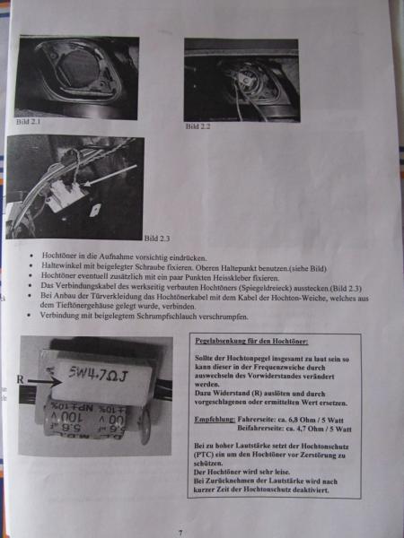

            Autossa on alkup. karvalakki vakio äänentoisto..soitin on jälkeenpäin asenettu pioneerin 2din soitin. Tuossa uudessa sarjassa on suotimet diskantille ja tuolle ovikaiuttimelle. Mitä tuo kaiutinkotelon takaseinässä oleva reikä tarkoittaa?
            Onkos tuossa vakiossa äänentoistossa muutakuin diskantille suodin?

              Mikäs tuossa nyt on sitten epäselvää. Uusien kaiuttimien kanssa kätät sarjan mukana tulleita suotimia. Vakiona ei taida olla kuin diskantilla suodin (konkka johdossa tai diskantissa) Jos sarja on suomalaisesta liikkeestä ostettu niin siihen kannattaa silloin vaatia myyjältä suomenkielisetä asennusohjetta. Jos ulkomailta ostettu niin kannattaa ehkä ens kerralla harkita kotimaisten kauppiaiden tukemista tai opetella kieliä.

                Niin vähä ajattelinkin, mutta noi liittimet ei ollut aivan p&p. Ja jh soundista on tuo paketti.
