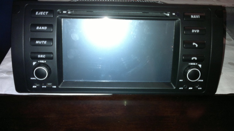

    Ajattelin tehdä tänne pientä raporttia tästä pikku projektistani. Projektin kohteena toimii 2002 vuosimallin 530dA m-sport. Autossa oli vakiona business cd-järjestelmä ilman navia tai DSP:tä. Pienen tutkiskelun jälkeen luovuin ajatuksesta asentaa orkkis-soittimeen mitään adapteria, jonka avulla voisi esim. ipodin kautta musiikkia soitella. Säädöt on tuossa orkkis-soittimessa olemattomat joten tuntui haaskaukselta olla vaihtamatta soitinta jos kaiuttimet uusiksi laittaa. Suunnittelin jo hommaavani 2-din soittimen ja asennuskitin, mutta törmäsin myynnissä olevaan Hualinganin oem-look 2-din soittimeen ja ostinkin sen, sillä ulkolaisten foorumien kommenttien mukaan kyseessä oli kohtuullisen laadukas ja helposti asennettava paketti.

    Soittimen malli on Hualingan hl8786GB. Ebayssa ainakin lienee myynnissä tuota ja hinta on jossain 550 euron tienoilla toimitettuna. Soittimen mukana tulee useamman eri mallin adaptereita ja se sopii useimpiin e39-mallin bemuihin, poikkeukset löytyy netistä. Taisi olla niin, että jos on navi tai tv ennestään niin tämä ei silloin passaa.

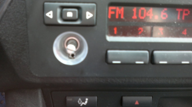

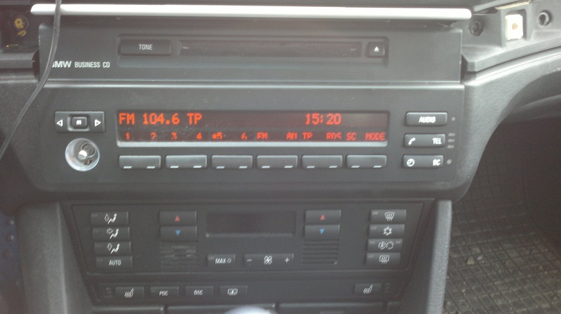

    Vakiosoittimen irroitus: ota volyyminappi irti ja ruuvaa sen ympärillä oleva mutteri irti. Seuraavaksi avaa lukitusmekanismi pienen reiän takana olevalla kuusiokoloruuvilla. Kun ruuvi napsahtaa auki, MID lähtee irti.

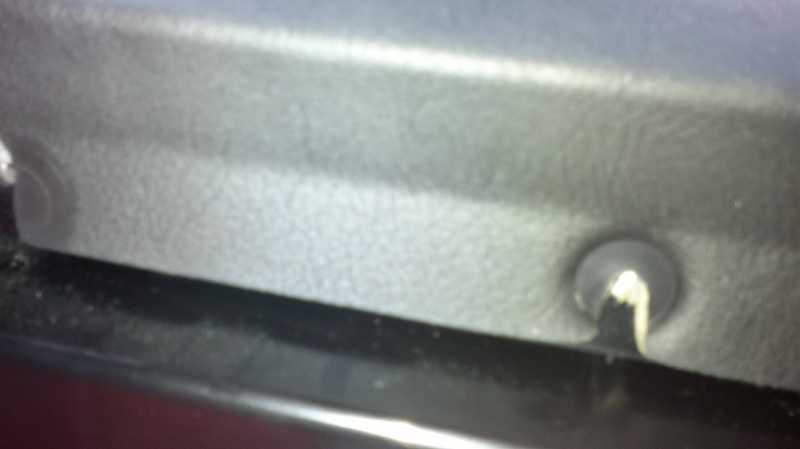

      Irroita koristepaneelit oikealta ja vasemmalta. Voivat olla lujastikin kiinni, mutta lähtee kyllä irti sormivoimin tai viimeistään ruuvimeisselin avustuksella.

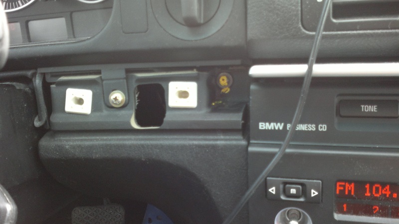

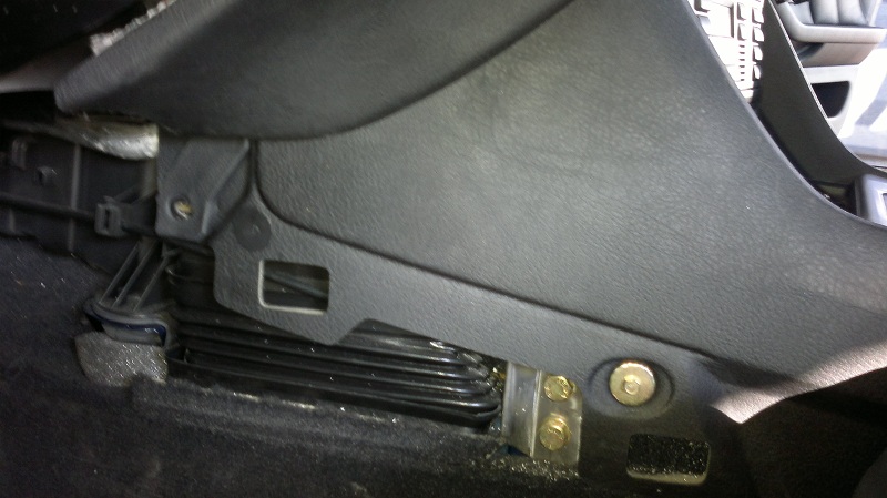

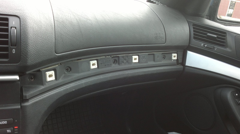

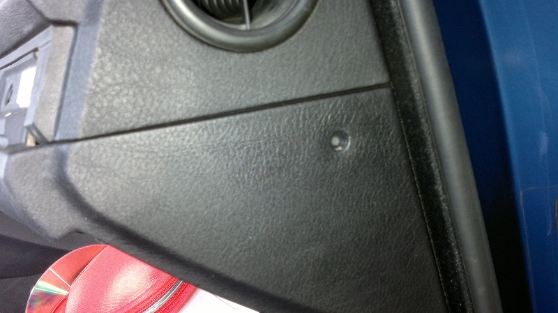

        Ruuvaa hansikaslokeron ympärillä olevat kultaiset ruuvit irti, samoin kuskin puolen ruuvit. Osa ruuveista on piilossa verhoilujen alla, jotka lähtee irti napsauttamalla. Soittimen ympärys pitää purkaa tai cd-soitinta kelkkoineen ei saa irti.

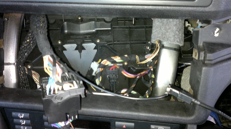

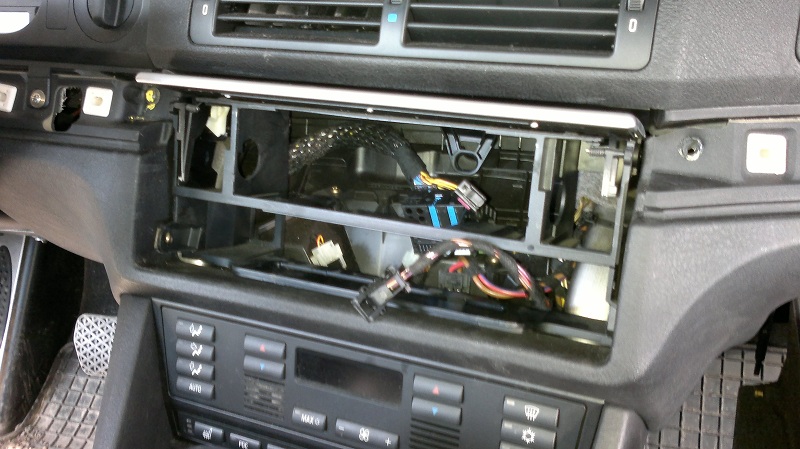

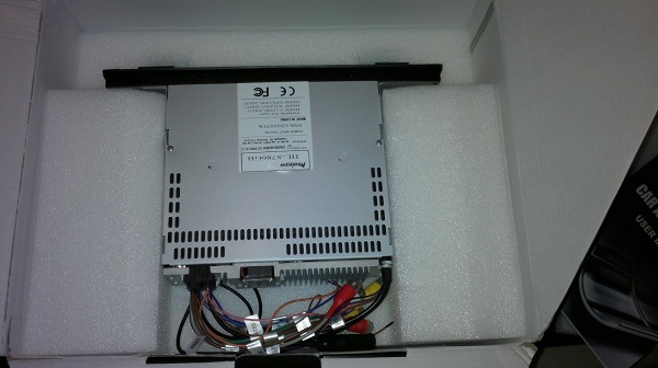

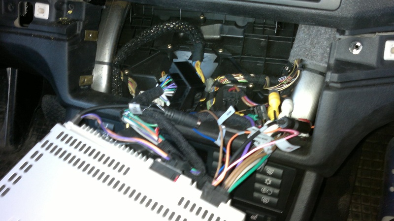

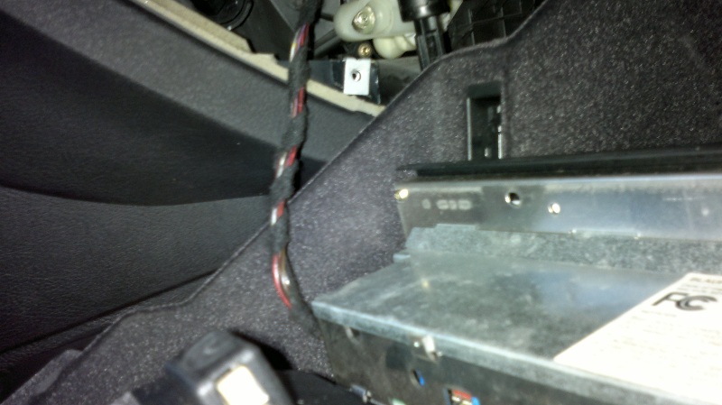

          Kun paneeleita on purettu tarpeeksi, ruuvaa soittimen kiinnitysrunko irti ja vedä se pois. Uusi soitin liitetään mukana tulleella adapterilla. Laita vielä radion antenni kiinni soittimeen mukana olevalla johdolla. Möllykkä jossa lukee CDC, tulee myös kiinnittää adapteriin, että rattinapit toimii.
          Työnnä MIDistä irroitetut johdot hanskalokeroon ja laita MID sinne jos haluat, niin ajotietokone, kellon säätö ja webasto pelaa kuten ennenkin.

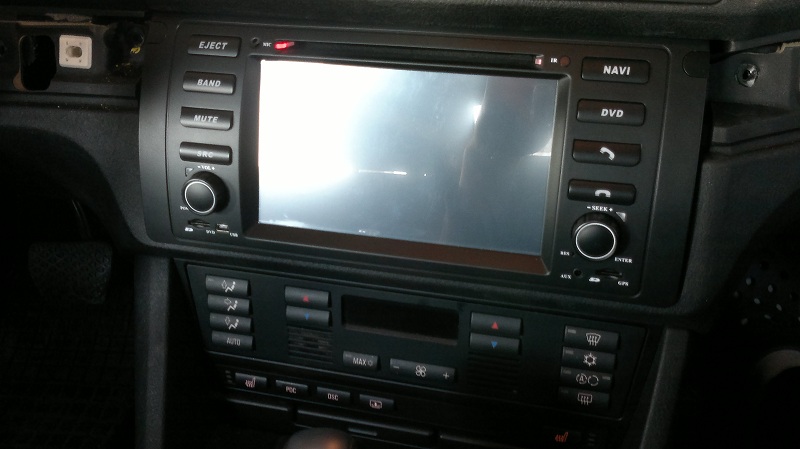

            Tähän asti päästiin tänään. Soitin ja rattinapit pelaavat kuten kuuluukin. Navigaattoria en kerennyt kummemmin testailla. Tarkemmat asettelut ja kasaamiset teen varmaan vasta kun saan kaiuttimet ja vahvistimen asennettua. Näppärä kaveri varmaan asentaa soittimen vartissa, mutta itselläni meni ihmettelyyn aikaa tolkuttomasti. Kuvat on otettu kännykkäkameralla, joten laatu ei ole paras mahdollinen, kuten ei kuvaajan taidotkaan . Päivittelen tätä kunhan projekti etenee...
