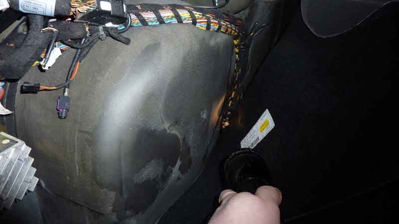

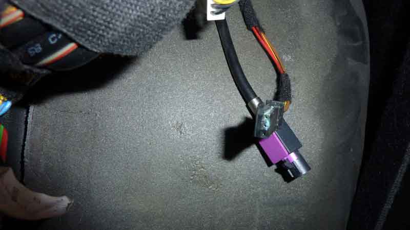

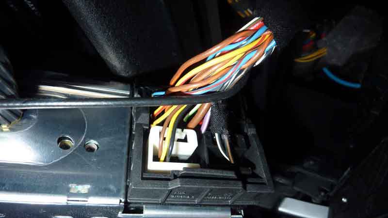

    Eli, sigun kärry...autossa ei ole cd-vaihtajaa, mutta vaikuttaisi, että johdotus sille on kuitenkin olemassa (ks. kuvat 2 ja 3), kun kaivelin konttia hiukan. Soittimen takana näyttäisi myös olevan vaihtajan johdot jo kiinni (kuva 1). Lueskelin myös jotain ulkomaisia foorumeita ja siellä jotkut väittivät, että joka e39:ssä (ja kai muissakin) olisi cd-changer pre-wiring, riippumatta mitä on tilannut.
    Ajatuksena olisi tuohon cd-vaihtajan johtoihin kytkeä esim. CP600 MP3 -soitin, ei siis suinkaan enää cd-vaihtajaa (tai olisihan sekin parannus nykyiseen). Haukkujahan tuo CP600 on vähän saanut, mutta kaiketi uusimmilla firmiksillä ihan toimiva. Olisi ainakin helppo asentaa. Muitakin ideoita otetaan vastaan...
    Eli, kysymykseni vielä, onko autossani cd-vaihtajan johdot jo valmiina ja siten uskallan lähteä tarkemmin miettimään, mitä pistää tilaukseen?

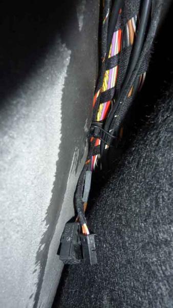

    Osaako joku muuten kertoa, mitkä kaksi muuta johtoa onnistuin kontista löytämään? Näkyvät tuossa vikassa kuvassa. Jotain puhelinjohtoja kenties? Puhelin autossa on ja toimii...

    On, kuvassa 3 on ne kumpikin.
