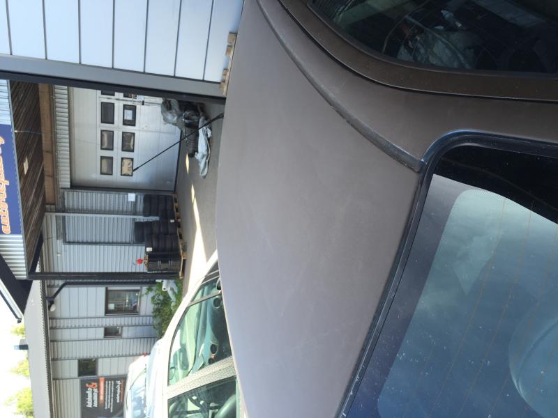

                      Onnistuukohan tää? Harjapesu ja nestevaha ei kiillota yhtään.

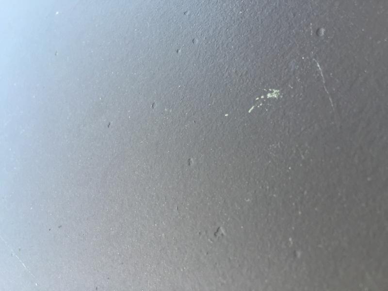

                        Täsä lähikuva keulan pinnasta, en viittiny vetää hiomaväriä alle ni kiveniskemät näkyy.
                          Onko mulla läppärissä vain paska näyttö vai onko tuo juuri sellainen ikävän laikukas / likaisen näköinen mikä mattaväreistä tulee hetken kuluttua?
                          En sano että omat autot ovat hirveän hienoja ja parhaalla maalipinnalla mutta en niistä myöskään mattoja tee omasta halusta.
                          • herrakani
                            #58
                            Eos. Likanen se ainakin on.

                              #59
                              on kyl ihan matta loppujenlopuks toi panssari.. sit ois viel vaihtoehtoina Hammer, Kirjo ja Temalac
                              E. Herrakani onks tos katos tollasii raitoi/sävyeroi oikeesti vai onkse vaa nii paskanen? muuten ihan hyvää jälkee lukuunottamatta noit kivenisku koloi

                                #60
                                Sekä että. Alko sataa lunta kesken maalaamisen niin homma jäi vähän puolitiehen kaikkineen.
                                Pinnan sais hyvähköks kun hiois nyt ja vetäis viel kerroksen pari - mut Mondeoks se jäis silti...
                                Konepelti ja keula on tasainen ja raidaton, se mä maalasin kunnolla.
