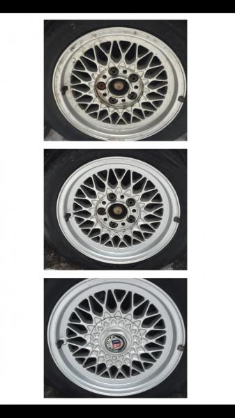

    Elikkäs jos jollain olisi hyviä vinkkejä miten sais alumiinivanteet kiiltämään ilman hiontaa sun muuta, kuvassa tämän hetkinen tilanne että saisko jollain tahnalla tai muulla aineella vielä kiiltävämmäksi?

    Siis peilikiiltoa ei saa, ilman kiilottamista, pitäisi saada lakkapinta rikki, maali pois, jos itse tekee, niin joko käsin tai limpulla ja kiilloitus vahalla/aineella
    Tai sitten voit viedä sinne liikkeeseen mikä tekee kiilloittamisen tärykiilloittamisella, tässähttp://rimfix.fi/?page_id=64
    Mutta jos haluat tuota ilmettä kirkkaammaksi, jollain hienolla vesihiomapaperilla voisi kokeilla, mutta sekin kuluttaa maalipintaa, en ole ihan varma toimisiko autosol tuohon, mutta yksi voisi olla se erittäin hienojakoinen teräsvilla.

      No tuota autosolia vois koittaa, onko kellään kokemusta pelkällä autosolilla käsittelystä, että saako kiiltoa?

        Siis jos tuossa nyt on maali ja lakkapinta, niin et tee autosolilla (tai millään muullakaan metallinkiillotusaineella) yhtään mitään. Autosol on tarkoitettu puhtaalle metallipinnalle.

            Asia kunnossa, antaa siis olla tommosena.
