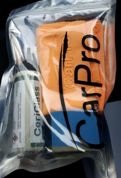

                    Itse tilasin suoraan Kiinasta tuota ceriumoksidia ja työkalut sillä hiomiseen, ei paljoa maksanut.
                    Pieneen kohtaan takalasissa vasta kokeillu, mutta tuossa ikkunassa on todella syviä naarmuja niin vaatii todella kovan hiomisen. Tuolla ceriumoksidilla ikkuna kuumenee todella rankasti kun enempi hioo, joutuu maltilla vetää ettei hajoa kuumuudesta.

                      Lasiliikkeessä olivat sitä mieltä, ettei oikein kannata hioa. Mielummin uusi lasi joka olisi maksanut "vain" alle 400€. Seuraavaksi päädyin hieman sattumalta eräälle autofiksaamolle, jossa heti oltiin sitä mieltä, että lähteehän nuo. Ainetta oli hyllyssä valmiina ja hinta 18e, joten päätin kokeilla. Tuohan on siis sitä ceriumoksiidia. Nyt vain odottelen, että lasi kuivuu sateesta, niin pääsen kokeilemaan.

                        Huopalaikka, tehokas rotarykone ja vähän vettä lasiin niin onnistuu.
                          Juuri näitä tässä tarvittaisiin Ikävä kyllä ei ollut kuin omat kädet käytössä, niin jaksoin ehkä 15-20min hinkata. Positiivista oli se, että pikaisella vilkaisulla ongelma näyttäisi vähenevän. Noh, halusinkin ensin testata hieman varovaisemmin, ettei tule yllätyksiä.
