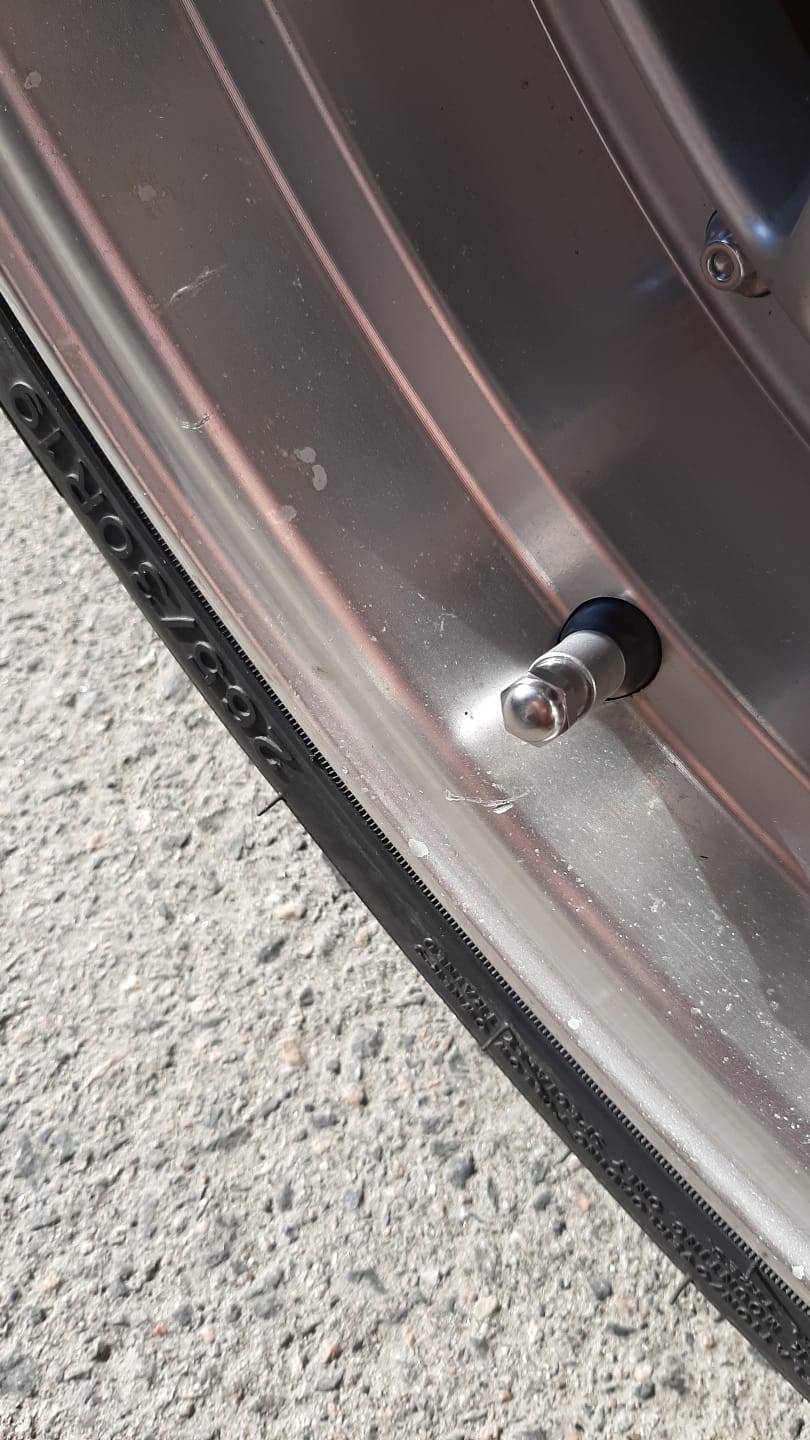

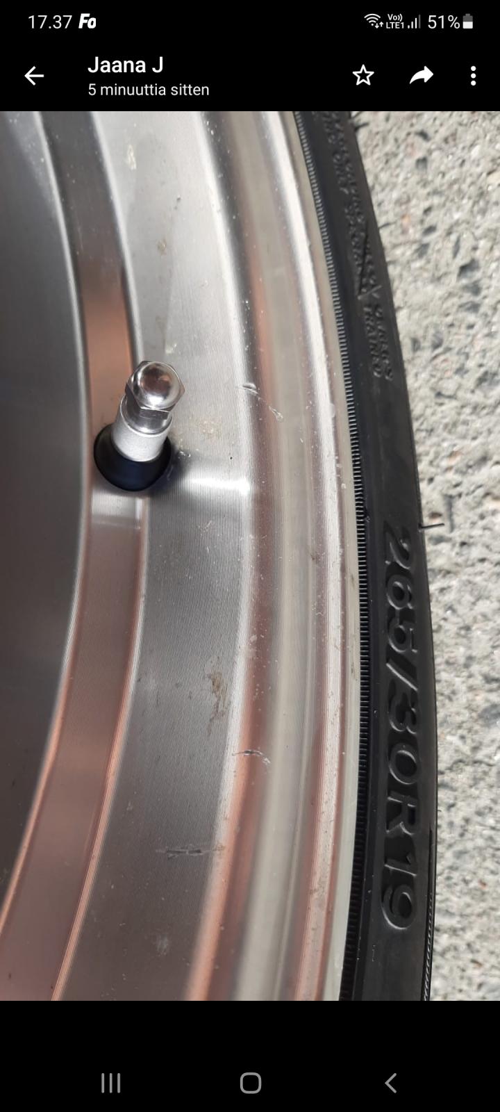

    Ite oon toisella puolella suomea ja eukko käytti tänään autoa renkaanvaihdossa. Takavanteille vaihdettiin tuoreet kumit. Sanoin rouvalle, että tarkista varalta vanteen lipat kun saat auton, sillä viimeksi ei kesäpojat saanu 265/30-19 kumeja paikalleen, joten oli huono etiäinen eräästä firmasta.
    Eukko soittaa, että ei nähny pajan pihassa vanteissa mitään poikkeavaa, mutta kotipihassa sitten löyti moiset jäljet toisesta vanteesta. Oisko ollu pajan pihassa "rokamat piilossa" eli vanteen tuo osa lähellä lokarinkaarta niin ei huomannut noita kun pyllisteli...
    Asennus kesti kokonaisuutena yli tunnin ja asentaja oli valitellut 2 kumin hikistä ja vaikeaa urakkaa.
    Olisko nuo kuvan rokamat (3 kpl) lipassa voinut tulla renkaan asennuksesta vai onko tulleet jostain muusta? Näyttää kun olis jollain rengasraudalla tms raavittu lippaa. Ite en oo noita havainnut viime viikolla. Lähinnä mielipiteet kiinnostaa, että
    A) onko moiset jäljet voinu tulla kumien vaihtourakasta
    ja
    B) hyödyttääkö lähettää huomenna enää eukkoa reklamoimaan asiasta..
    Pitäs varalta ottaa kuvat aina ennen kun vie mitään asennettavaksi. Olis todisteita...

    Yleensä rengasrauta jättää jäljet tuohon vanteen reunaan, jos pääsee lipsahtamaan asennuspäästä sivuun. Myös jäykkää rengasta asennettaessa rengaskoneen asennuspää sorvaa herkästi vanteen reunaan jäljet jos säätö on tehty väärin, koneessa ei ole muovisuojia, tai kone on väljä. Tässä niitä "perinteisiä" asennusjälkiä ei näytä olevan.
    Nuo jäljet on voineet tulla kiireessä että rengasraudalla on osuttu tuohon vahingossa. Normaali asennuksessa mikään ei tuohon kohtaan pääse osumaan.
    Sanoisin että kun vanteet ei muutenkaan näytä enää olevan virheettömät, joutunet kärsimään nuo jäljet omissa nahoissasi.
      Tämä Itse sain joskus aikoinaan jäljistä lapun, jolla sai seuraavan renkaanlaiton (4xrengas) ilmaiseksi. En ole yleensä vanteista niin pilkuntarkka, niin tämäkin kelpasi
