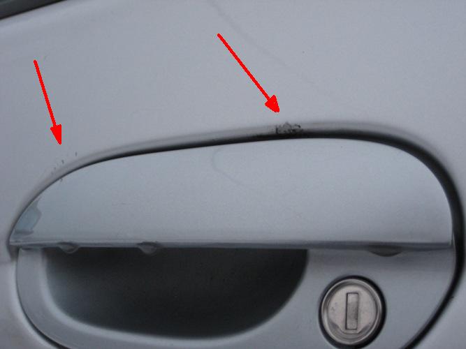

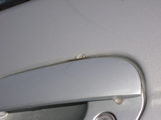

    Rupes kiinnostamaan vaan tuo kuva, että millaisesta vauriosta oli kyse? Kehtaatko upata tähän threadiin, että millaisen vaurion ne korvas?

      vauriohan oli oven kahvan upotuksen reunassa. Juurikin siinä kohtaa mistä kahvaa on hyvä vääntää pois ruuvarilla .!! Tais olla huono päivä korjaajalla. !!
      Mielenkiintoista. Mistä autosta on kyse? Ainakin suuressa osassa Bemareita kahvan kehys on kiinni on oven sisäpuolelta lukitushahlolla, eikä mitään väännetä ulkopuolelta irti. Niinpä ihmetyttää, miten tuollaiset vauriot on pajalla saatu aikaan.

                    saisko tähän vielä kuvan niistä kolhuista? 2 viikon aikanahan ne ei mistään muualta ole voinut tullakkaan

                      Kuvia
                      Tässä on fotoja. Liikkeessä hiukan revitty kahvaa irti. Ne vielä selitti että ei ulkopuolelle mitään jälkiä voi tulla kun kahva irrotetaan sisäpuolelta. !!
                      Siihen vaan naureskelin että turha jauhaa mulle tota paskaa kahva irrotetaan ovenpäädystä ja vielä päälle totesin vaan että teil ei ilmeisesti kovin korkee toi amattitaito ole. ... Kumitulppa pois ja lukite auki. .. etc.
                      Äijä meni aika hiljaseks.... .
                      Spetke taitaa olla autoliikkeen leivis kun näyttäs vituttavan tää tarina.
                            Jospa harjoittelija on koittanut verhoilukiilalla irrottaa ja joku on tullut sitten neuvomaan
