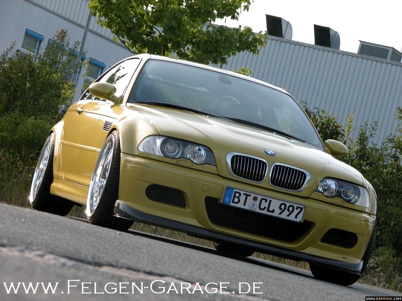

    20" ei ole hirveest kokemusta mutta kyllä ne sopivilla et:llä alle väänty. Tosin tuo 10" edessä voi olla haasteellista. Veikkaisin että tarttee aika tarkkaan kattoa alusta, camber, kaaret, renkaat kohdilleen että mahtuu lokarien sisään, ei osu iskareihin ja mahtuu vielä kääntymäänkin. Taakse tuo 10" menee suht helposti esim. et 15.
    Tässä esimerkki 20x9.5 et26 235 / 30 ja 20x11.0 et19 285 / 25 (cambereista ja muista säädöistä ei tietoa)

          Kun nyt muutkin alkoivat (kysymättä ) omia mielipiteitä jakelemaan niin sanottakkoon nytten että en minäkään suosittele 20" e46 M3 vaikkakin pari ihan hyvän näköistä olen nähnyt (ei tuo minkä poustasin ylempänä....) Mutta jos joku haluaa laittaa niin laittakoon.
          Omaan silmään istuu 19" parhaiten mutta kyllä läskit kumit leveiden 18" ympärillä (joka nurkassa) vaan on hemmetin jepa!
