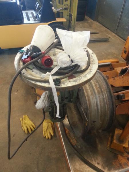

                              Tee Se Itse: Vanteiden hiontateline
                              En ole tämmöiseen foorumilla aikaisemmin törmännyt ja haluaisinkin tietää minkälaisia olette tähän hommaan rakennellut? En tiedä onko tämä nyt oikeassa paikassa, mutta modet ilmoitelkoon jos siirtävät jonnekin muualle.
                              Itse tuossa kehittelin ensimmäisen prototyypin, mutta ei siitä kovin hyvä tullut johtuen siitä että ei ole kovin vakaa ja pyörimistä pitää itse käsin rajoitella kun käytössä on kuitenkin iskuporakone. Tuossa vähän osio mitä teetin:
                              Sorvautin aikuispuolella serkkupojalla tommosen akselin missä on M17 vakio kierre ja toinen pää siis porakoneen istukkaan kiinni
                              Sahautin vähä vajaasta tavarasta tuommosen levyn kaverilla, sisähalkaisija n. 390mm (Vanne on RC041 eli 17" ja 7.5 leviä) Levy on puristettu 24mm muttereilla ja prikoilla levyn molemmin puolin.
                              Porakone on tukikahvasta puristimella pöydästä kiinni. Kuvasta poiketen käänsin tuon systeemin toisinpäin eli vanne pyörii pöydän alla ja ei rasita porakoneen istukkaa niin rajusti. Porakone kuumenee aika nopeasti.
                              Parannettavaa löytyy: Vanteen tukeminen levyyn jollain/paremmin. Parempi levy luultavasti teetettävä, että olisi pyöreä. Porakone kuumenee aika rajusti kun pakolla pitää kierroksia alhaalla hiplaamalla liipasinta -> sähkömoottori olisi paljon parempi vaihtoehto. Parempi teline ois myös järkevää.
                              Mites te muut, minkälaisia ootte värkkäilly?
