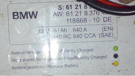

            Nykyinen akku

              Originally posted by bigbear View Post
              Nykyinen akku
              Onkos tämä nyt sitten tavallinen akku vai sellainen AGM malli?
