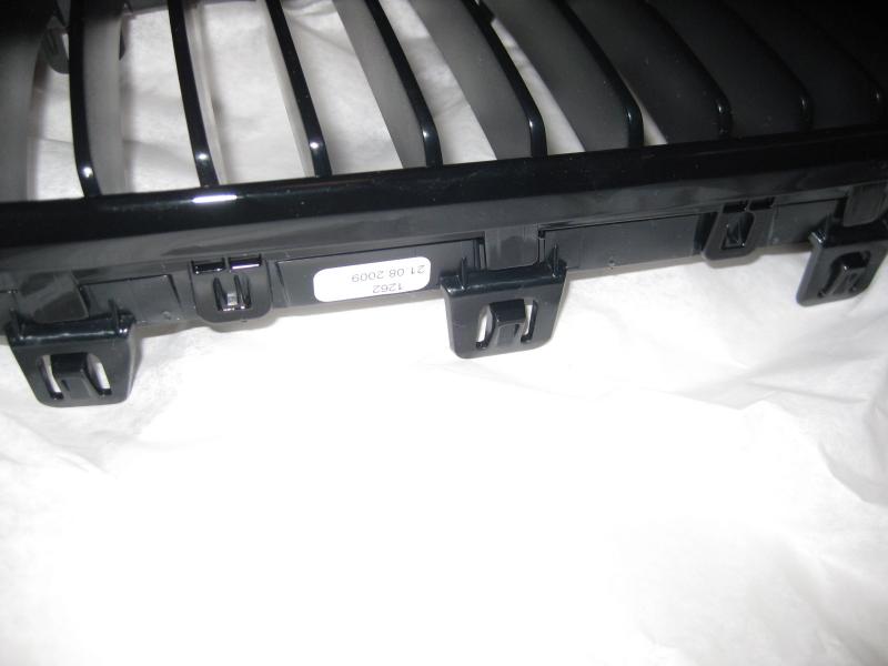

    E82:n munuaisissa näyttäisi olevan 6 kiinnityskynttä/munuainen. Vain kaksi niistä (alareunassa) näkyy ritilän välistä, eikä niihinkään oikein pääse käsiksi. Onko vinkkiä millä munuaiset saa ehjänä irti? Vai onko helpoin tapa ottaa koko puskuri syliin? Ei kai sekään mahdoton homma ole, mutta kuitenkin ikävä ulkosalla syyssäässä, joten vinkkiä paremmasta tavasta otetaan mielellään vastaan..

    Voimalla ja "nitkuttamalla" yhdestä reunasta alkaen ne sitten irtosi, rystyset verillä. Kaikki kiinnikkeet kuitenkin ehjänä.
    Kiinnikkeet ovat kuvan mukaiset, 3 kpl ylhäällä, 2 kpl alhaalla ja 1 kpl ulkoreunassa. Vain alhaalla olevat 2 ovat silmillä nähtävissä, muut piilossa.

        munuaiset irti kulmaraudalla
        ota jokin ohut rauta jossa on koukku päässä ja koukulla pääset painamaan haittaa sisäpuolelta ja samalla vedät munuaista siitä kohden ulos. kierros ympäri. muutama vee siinäkin tulee, mutta en voisi kuvitellakaan, että puskuriotto olisi edes vaihtoehto ellei ykkössarjasta lähde ihan itsekseen puskuri.

            Eipä siinä kulmarauta auttanut kun kuudesta kiinnikkeestä vain kaksi oli nähtävissä. Kyllä ne kuitenkin nitkuttamalla ja voimalla kaikki irtosi ihan ehjänä. Mustat Performance-munuaiset tuli alkuperäisten tilalle.
            Puskureita olen monesta autosta irrottanut eikä se yleensä kovin hankala homma ole ollut, mutta syksyn koleudessa ja kosteudessa ei ole houkuttelevaa...
