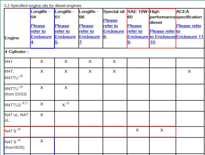

                          • Järppä
                            • 1108
                            • Stadi, ladon takana.
                            BMW:n antama ohjeistus
                            Eli vaikka on DPF ja talvella pakkasta -30 astetta niin 2007-2008 N47S koneeseen 10W-60 sisään.
                            Nyt vain pitäisi sitten löytää lafka joka myy Castrol Edge FST 10W-60, ei meinaan ihan joka lafkalla ole hylly tuotteena.
                            Huom. 09/2008 jälkeen valmistettuihin ei päde.
