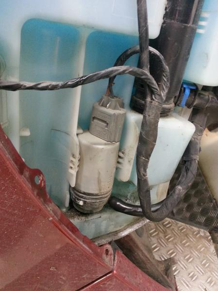

              Säiliö sijaitsee etu fillarin takana, oliskohan liitin irti pumpulta tai jotain kun helmat oli maalauksen vuoksi myös irti. Ininää/ähinää ei kuulu pumpulta. Suuttimelta otin letkun irti ei tule silti mitään.
              Perse homma purkaa sisälokari mutta pakko on katsoa tarkemmin vielä purkamalla sisälokari mikä sitä vituttaa.
              Pitäisköhän varmuudeks tilata schmiedmannilta pumppu, hyllyssä ei ollu heillä pumppua.

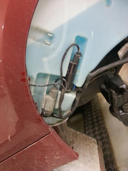

                    Tätä se uneni tiesi. Pumppu sökökö joten uutta suoleen kun vanha kuolee jotain älämölöä pumppu veisas mutta aika hiljanen tavara osalta.
                    Kyllä se saksan insinööri on fiksu, aikamoinen paletti helman sisällä mutta kyllä se sieltä ulos tulee ja menee takaisin. Pyörän kotelo (muovi lirpake) oli veemäisempi purkaa kun säiliö.

                            Eilen kävin noutaa pumpun ja samantien vaihtoon, taas toimii.
                            Sinne se män kivasti paikkalleen kunhan muistaa painaa pumpun kunnolla paikalleen muuten pumpun ja säiliön välinen tiiviste vuotaa kun pumppu on vinossa. Pumppu pitää painaa säiliön kyljessä olevan pienen tuen alle muuten se tuki jättää pumpun vinoon.
