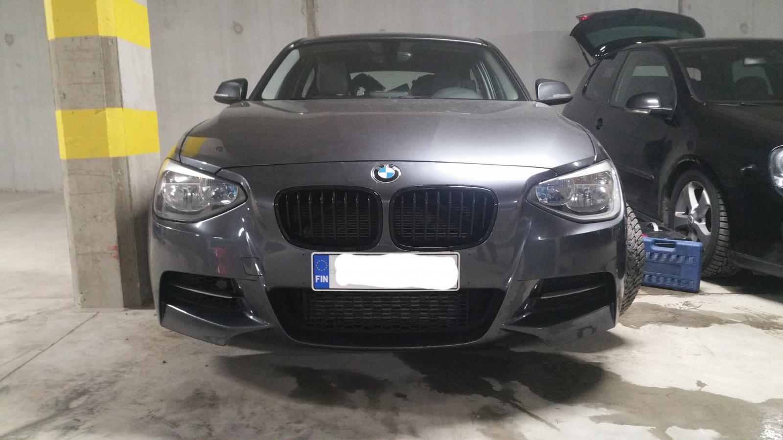

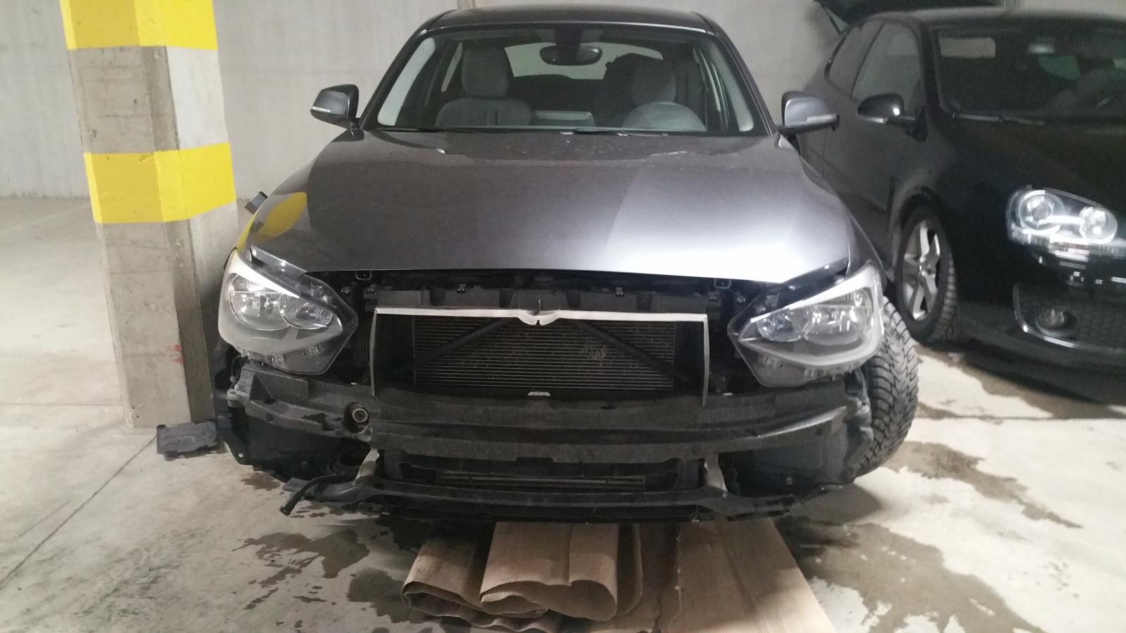

      Tuossa vielä kuva puskuri irrotettuna ja uusi paikoillaan.
      Edit: Oma autoni oli siis 09/2011 valmistettu F20 116i Urban Line ja asennetut puskurit M135:stä, jotka käsittääkseni ovat samanlaiset kuin M-Sport puskurit, mutta edessä ilman sumuvaloja, joita ei autossanikaan ollut.
