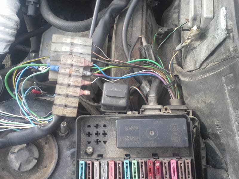

    eli semmonen kymysys kun searchilla kattelin noita kavioita ni olisin kytkemässä m20 sähköja mutta tossa 318 vm88 ei löydy sellasta johtoa kun vihre violetti eli bensapumppu avasin jo sulakeboksinkin ja ei näy missään autohan on korin vaihto edellisen omistajan toimesta mutta hätäpäissäni nykäsin kaikki johot irti sen kummemin merkkaamatta ni nyt ihmettelisin mistä sen löytäis? muutenkin vaikuttaa koko johdotus pikkasen epäilyttävältä ja siitäkän ei ole tietoa että onko siinä ollu neliskanttinen liitin vaiko pyöreä jäljelle oli jätetty vaan sokerinpalarima jos jollain olis jonkun näköistä idea tähän ni olis aika jees info

    Releeltä löytyy lähde sieltä seuraamaan

      näyttäis tulevan sulakerasialta lila/pun
      ei varmaan kellään o tietoa 318 ruisku e30 88 värikodeista? mikä on mikäkin? näyttäis olevan kiven alla löytää

          Koodit on samat kuin muissakin tämän autotehtaan tuotteissa.
