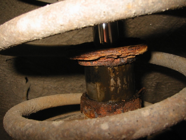

                        No ei oikeestaan vaikuttanut, kuopissa kuului kolinaaa etunurkasta. Olisi varmaan voinut kuluttaa rengasta pitemmän päälle, mutta aloin tutkimaan asiaan melko pian kolinan havaittuani. :-)

                          äkkinäinen saattaisi kuvitella että iskunvaimentimen vaimennusteho on kyllä kadonnut melko totaalisesti , jos patruuna holkkuaa kun hullunmulkku mielettömän per..hosessa...

                            kävin kurkkimassa tolppaa, niin siinä oli päällä se suojamuovi, niin ei nähnyt missä kunnossa on ja näytti että se on täysin ehyt että siellä ei varmaan paskaa pahemmin ole.
                            Mutta sitten kurkkasin takaiskaria, niin se näytto melkouudelta, että varmaan kaikki on vaihdettu vasta, kun alusta on hyväntuntoinen viellä, mutta kun mahtuu pää etukaaren ja renkaan väliin niin pakko oli hommta alusta.
                            MIten onko muilla merkeillä keltaisia iskareita kun konilla??? kun keltaiset iskarit oli takana...
