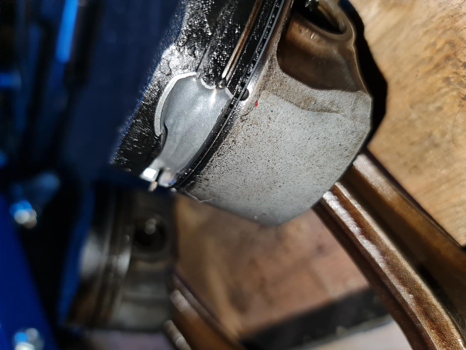

            Siinä muuten männästä kuva 😂

                mitähän tuossa on tapahtunut?
                ei varmaankaa se hoonaus riitä

                  Veikkaan että ensin nakutus rikkonut männänrengasvälin, sitten ohipuhallus sulattanut männän.
