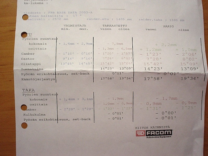

            Kädessä ois Vianorin lappu suuntauksesta... otin siitä digikuvan ja räppäsin liitteeksi, toivottavasti saa selvää..
            Eli noi takapään kulmat sais kuntoon myös noilla epäkeskopuslilla, vinkua ei tarviis?
            Takapään kulmissa oli sillon heittoo mut uskosin et johtu toisen puolen isosta puslasta joka oli vähän revenny ja takapalkki kikotti vinossa..

              Tarkoittaako toi kohta "säätö" arvoja säädön jälkeen?
              Paljonko pelkän mittauksen hinta on vianorilla?
              • Jeremias_touring
                • Mar 2004
                • 170
                Empä muista oiskohan pelkkä mittaus ollu 30€, ite sain säätöineen ( eivät osanneet säätää muun kun etuakselilta renkaitten aurauksen/harituksen )
                päivineen 40€ kun joku kesäjannu lupas siihen hintaan puhelimessa... normaalisti kait ois jotain 60€ tai sinnepäin..
