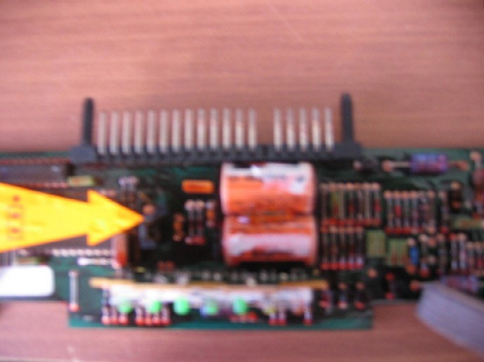

          Mulla akkujen vaihto autto siten, että huoltovalot sammu kun ne ennen palo aina. Lisäksi, lämpömittari alko pelaamaan. Tuntuu, että vähän mysteeri toi mittaristo ja tuosta alottasin.

            Noniin avasin mittariston ja löysin akut sieltä. Paitsi että ne on ehkä 3 kertaa pienempiä kuin aa kokoiset akut. Luin tuolta jostakin että niitten pitäisi olla aa kokoiset?
            Tuossa on vielä kuva akuista

                        Vaikka ongelma on nytten korjattu mittariston vaihdolla niin muilla joilla tätä ongelmaa ei ole korjattu niin
                        uskoisin et vika on siinä piirilevyssä missä on ne patterit...
                        mutta nyt jos joku insinööri osaisi mittailla/arvailla/tietää mikä osa sieltä "kyrvähtää" että kiekkomittari lopettaa toimintansa...
                        Tälläisen nippeli tiedon kun saisi niin ei tarvitsisi aina ostaa uutta mittaria
                        ps: vanhan piiri levyn juotokset yms yms tarkastettu ja patterit mitattu, ja kaikki näyttäs olevan ok...pitää varmaan seuraavaks mittailla noi vastukset tuolta
