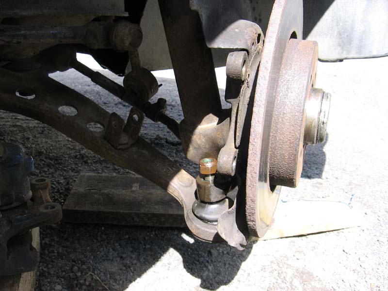

    Elikkäs kun yritän kiristää palloniveltä(kuvassa) ja raidetangonpäätä paikoilleen jousitukeen, niin kummassakin mutterin mukana pyörii se nivelen kierreosa. tarkoittaakohan tämä sitä että kummatkin ovat vaihtokunnossa? En ainakaan löytänyt mitään tapaa estää sitä pyörimästä mukana.. hermot on koetuksella.

    nostat pikku tunkil siit pallonivelen kohalt... siis nostat sillee et melkee koko auto nousee... ja sit sen ei pitäs enää pyörii... ja annat sen tunkin olla nojaamas sitä pallonivelt niin kaua et se on kiristetty...
    ainaki ite oon tollee kiristäny noi jos ne on alkanu pyörii...

        Noi pallonivelet saa kiristettyä ehkä paineilma ruuvivääntimelläkin. Kaverin Audiin saatiin sillä kiristettyä kun käsin kiristi niin se vaan pyöri. Eli kai se auttaa sitä ku ruuviväännin täryyttää sitä mutteria ja pyörii lujaa niin se kiristyy

          Ei tarvi käyttää mutteriväännintä, onnistuu jos vasaralla kopauttaa pari kertaa hellästi niveleen että tappi lukittuu olkavarteen ja sen jälkeen kiristät suunnillen 40Nm, näin se pitäisi onnistua.

            Käytin tuota Wilperin kikkaa ja paikalleenhan ne menivät kumpikin. kiitos neuvosta.
