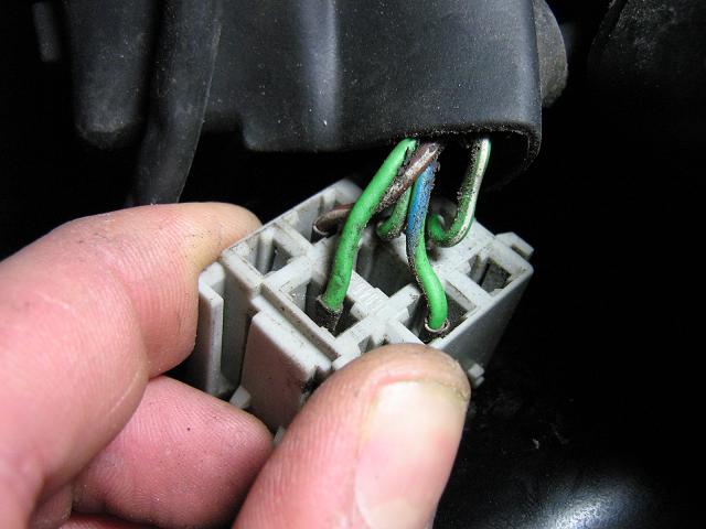

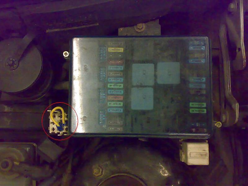

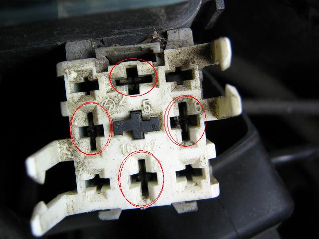

              Doodiih.. Myyjä tyrkytti täysin erilaista relettä (pitkää/moninapaista -> bensapumpun "päärele"?). Väitti kiven kovaa olevan oikea mutta jätänpä nyt kuitenkin lunastamatta kun 100% tiedän että väärää se tyrkytti. Tänään taas koittanu tutkia sormet syyhyssä konepellin alla sekä tietokoneella että mikä rele siellä nyt sitten on kyseessä mutta kun ei nappaa niin ei nappaa :think
              Eli, tällä hetkellä räjäytyskuvista löydettyjen releiden perusteella olis kyseessä joko 8 tai 10? Tuolla taas kerrotaan että 8 rele löytyy vaan ilmastoiduista(?) ja tuo minun e30 ei ole kyllä ilmastointia nähnytkään. 10:stä taas puuttuu selitys kokonaan. Sähkökaaviotkaan ei vielä ole paljoa auttanut, ehkä en vaan osaa lukea niitä oikein..
              Loppuun kuitenki liitteeks pari kuvaa noista navoista (joita löytyy 4) sekä pohjaan tulevista johdoista (joita on 5). Jos joku ratkasis tän ongelman niin olisin erittäin kiitollinen Johtojen värithän on rusk/valk, vihr/valk, vihr/sin. sekä pelkkä vihreä?

                  Täytyypä huomenna käydä taas tiksillä kyselemässä, otan tällä kertaa mukaan tulosteen tuolta räjäytyskuvista ja näytän sormi tarkasti että minkälaista relettä kaivataan Muuten vois käydä kyllä "yleis"releetkin mutta jos vastut arvot on ohjauspiirissä erilaiset tjsp? niin luulis vaikuttavan jollain tavalla toimintaan..
                    Riittää kun otat koodin ylös ja kerrot sen . Mutta katsoin kuvaa ja vertasin omaa (M40) relettäni niin näyttäisi olevan tuo nro. 10. Tässä vielä kuva päältä sekä pinneistä, pinnien numerot myös täsmää.
                        Doodiih, erittäin paljon kiitoksia näistä infoista Pitänee käydä hakemassa huomenissa muuttamassa tilausta niin pääsee testaamaan että onko hyppylangan syynä joskus ollu pelkkä räjähtänyt rele(sekä lompakon tyhjyys) vai häiriötä jossai vakavemmassa kohdassa kuten ohjauspiirissä/virroissa.

                            Tuo sulakerasian vieressä oleva on kiertovesipumpun rele, se ei vaikuta moottorin/pa-pumpun toimintaan.
                            Marmoritiskiltä tarjottu useampinapainen on l-jet moottorien pa-pumpun ja apulaitteiden "monitoimirele", se ei käy autoosi.
                            Jatka etsintökjä rintapellin muovejen alta.

                              No voiha vitura, eipä tullu ees kokeiltua että pyörähtääkö se pumppu kun sen johdon ottaa irti... Pidin itsestään selvyytenä että siellä ois ongelma mutta nähtävästi ruvettava vähän enemmän tutkimaan noita "virityksiä" mitkä konepellin alta löytyy.. Onkos tuolla ko. releellä mitä merkitystä ja minkä toimintaan :think (Autoon vaihdettu siis viskon tilalle flekti ja mietin lähinnä että onko sillä osuutta asiaan?) Lohkosta tulee myös yksi paksu vesiletku joka on tulpattu julmettoman kokosella pultilla(letku on siinä about imusarjan alla). Hyvinhän tuossa tosin lämmöt pysy kurissa ja kaikki pelittää lukuunottamatta tuota bensapumpun jatkuvaa huutoa virrat päällä.
