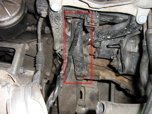

      BTW, menee hieman offtopiciks mutta mikähän letku on kyseessä tuossa liitteenä olevassa kuvassa? Onko sillä tekemistä tuon syylärin vaihdon kanssa vai onko autossa ollu joskus webasto tjsp.? Ilmastointi"namikan" kohdalla on meinaan joskus jonkinlainen katkasija ollut.

          Letku
          Näyttäis menevän lohkoon, eiköhän se ole ollut lämmittimeen. Tuossa kuvassa ei ole kuin kanteen menevät.

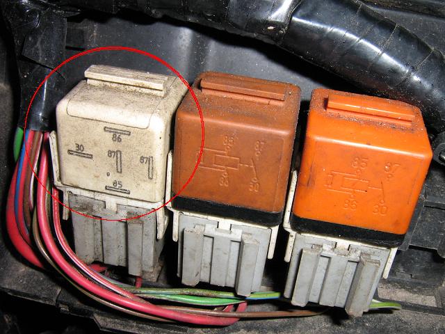

                        Doodiih, taas nostellaan tätä aihetta. Nyt on vaan rele vaihtunut :think
                        Eli vikaa on seuraavanlaista: Autosta häviää "tulet" satunnaisesti kesken ajon. Eli siis kiekkimittari pomppaa nollaan ja moottorijarrulla mennessä mitään ei tapahdu, joskus ei käynnisty pitkän yrityksen jälkeen koko auto enää. Viaksi epäilisin tulipellissä olevaa valkeata relettä ja tartteiskin tietää että mitähän virkaa se ajaa tässä M40 motissa? Koskettimien pinnat on puhistettu ym. Pari kuukautta se toimikin yhtäkkiä oireitta mutta tänään taas stumppas peräkorpeen eikä meinannu startata millään Pitkään heiluttelin johtoja ja naputtelin releitä, epäilisin kuitenkin että vika ois just tuossa valkeessa mötikässä, koska sitä näplätessä alko pikku hiljaa tulla tajua takaisin mottiin.
                        Viisaammat voiskin kertoa että mitä se ohjaa?
