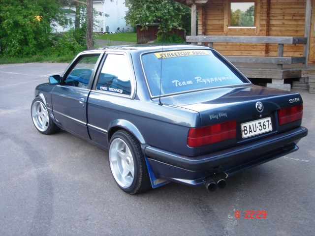

      Tossa kans kuvaa.Takaa on kaaret pokattu sisään,mut on orggis jousella ja iskarilla.
          Onko tuossa 60/40 pudotus? mikäs tuo vannekoko on, edessä näyttäisi kapeammalta?
          MIkäs on tuomio, mahtuuko pyörimään tuossa omassa raaserissa eturengas ilman että ottaa lokariin? Takakaarta on vissiin levitetty.
          • KALO
            • Mar 2004
            • 429
            • Nokia-City
            Edessä on -60 pudotus ja takana on orginaalit jouset ja iskarit,ja silti raapi kiinni takaa kaarista joten ne ainakin joutu lyömään sisään.Vannekoko on edessä 7,5x16" ja takana 9x16".Takakaarta ei ole levitetty.
